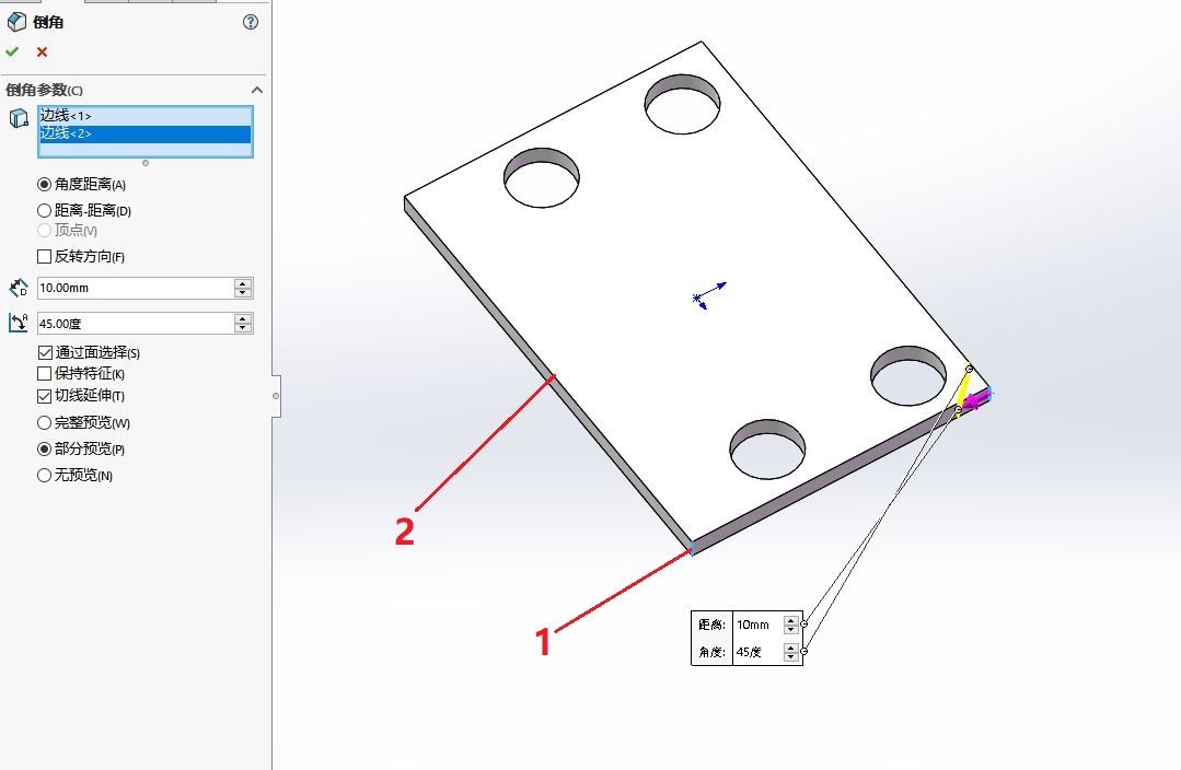

大家好!图中用45号钢加工的垫块,边1和边2一般各倒半径多大的45°角?谢谢!

如果没有特殊要求,看着顺眼就行
发表于 2021-4-29 07:49:58 | 显示全部楼层
未注倒角C0.5或者C1.0,看工件大小
发表于 2021-4-29 08:00:07 | 显示全部楼层
看板的厚度。
发表于 2021-4-29 08:11:54 | 显示全部楼层
除非特殊用途,标注去除毛刺就行,一般1mm左右吧
发表于 2021-4-29 08:24:59 | 显示全部楼层
简单倒钝去棱就好
发表于 2021-4-29 08:37:43 | 显示全部楼层
没有特殊需求,0.5即可
发表于 2021-4-29 09:07:24 | 显示全部楼层
没特殊要求  就锐角倒钝  去除毛刺
发表于 2021-4-29 09:20:27 | 显示全部楼层
你这问题问的,不得根据你自己设备的需求吗,是结构要求还是为了美观,这个谁能给你做决定
发表于 2021-4-29 09:49:10 | 显示全部楼层
无精度要求,一般标记倒钝,给了尺寸就得加工,费时费工
