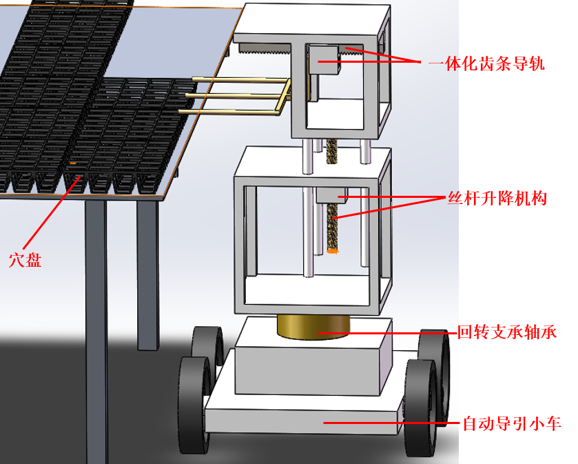

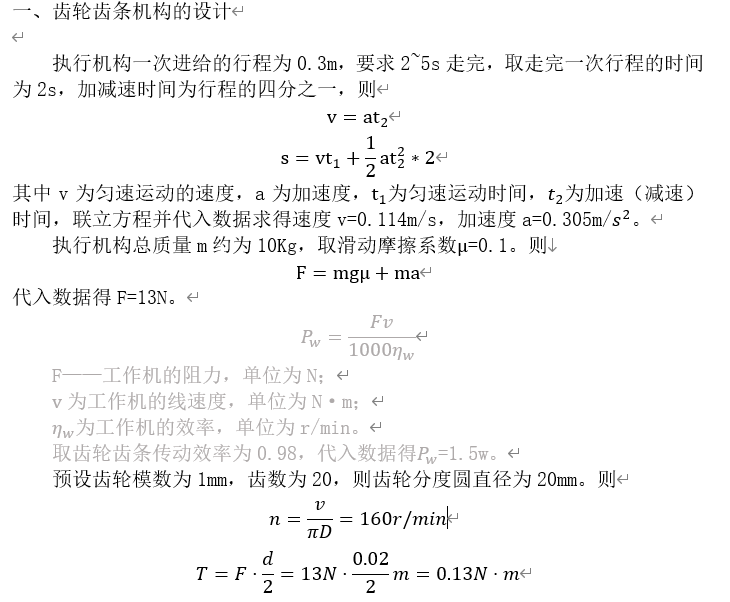

问题描述:我想设计如图执行机构中的齿轮齿条,已知一次进给行程为0.3m,最快2s走完,执行机构大概重10kg。根据以上条件计算出来的功率只有1.5W,也太小了吧。前辈们能帮忙看看哪儿出问题了吗?求解惑。
(用的电机是步进电机,步进电机的参数没有功率,可以不考虑功率,但这计算出来的功率实在太小了,心里没底。)(还有一个问题是只知道以上条件,而根据以上条件不能得出转速和扭矩,转速、扭矩和齿轮尺寸有关,那不知道转速和扭矩怎么设计齿轮齿条呀?我当前选择的方法是先假定齿轮的模数和齿数,再进行验算,但也很没底。)

算什么匀速,匀速时功耗最小

T=T负+T电机转子,才是步进的扭矩,你只算了负载那块

你计算的是齿轮齿条的功率吗?要从最末端的负载往电机端计算等效转矩,然后计算电机功率。你的算法不对。

没有算安全系数

4楼是正确的,要从负载端开始计算折算到电机的惯量,然后再折算所需要的的最小扭矩,最后计算转速
