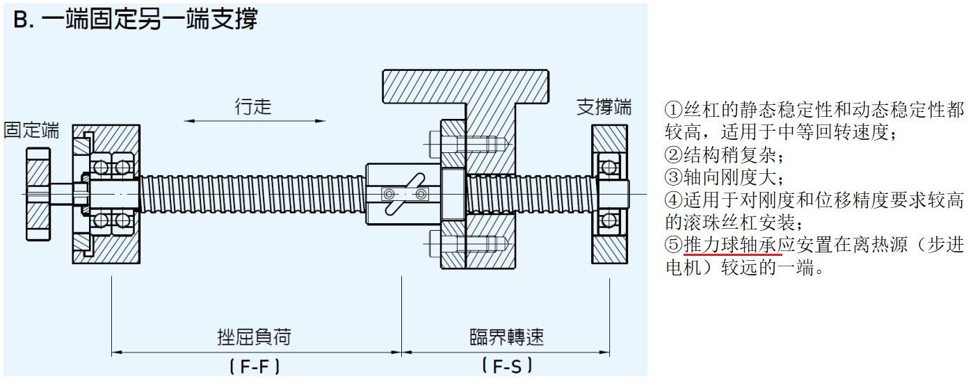

大家好!下图中,滚珠丝杠副安装固定方式中,有用到推力球轴承吗?谢谢!

发表于 2021-4-24 10:04:57 | 显示全部楼层
写错了吧
发表于 2021-4-24 10:10:43 | 显示全部楼层
没有
发表于 2021-4-24 10:20:39 | 显示全部楼层
好像没有,可参照数控车床的,具体型号忘记了
发表于 2021-4-24 15:05:05 | 显示全部楼层
有用到 深沟球+推力球
发表于 2021-4-24 17:54:43 | 显示全部楼层
|走江湖发表于 04-24 15:05有用到 深沟球+推力球
不要乱讲。图上固定端用的是角接触球,浮动端是深沟球。
发表于 2021-4-24 18:41:58 | 显示全部楼层
图中没有推力轴承,轴系要不要推力轴承要看具体受力是否承受较大的轴向力。
发表于 2021-4-24 21:55:13 | 显示全部楼层
不要机械化思维,根据实际情况而定
如果台车滑动刚性不足,导致螺母非直线移动,那么滚珠丝杆会受到很大的轴向力,而如果用角接触球轴承,当轴向力太大时,会导致阻力急速上升,电机带不动滚珠丝杆。当把角接触球换成推力球加深沟球,马上就活起来了,真人真事经历,你可以说为何不用大一点的电机,,老板不是我,换电机要钱要安装位置。
发表于 2021-4-24 21:56:39 | 显示全部楼层
有谁把游动端轴承高清放大去看,出现灵异事件了。
左侧固定端轴承,轴线上下两种画法,可以理解为要么背靠背,要么面对面,右端轴承这种画法有没有明白人给解释解释。  发表于 2021-4-24 22:01
