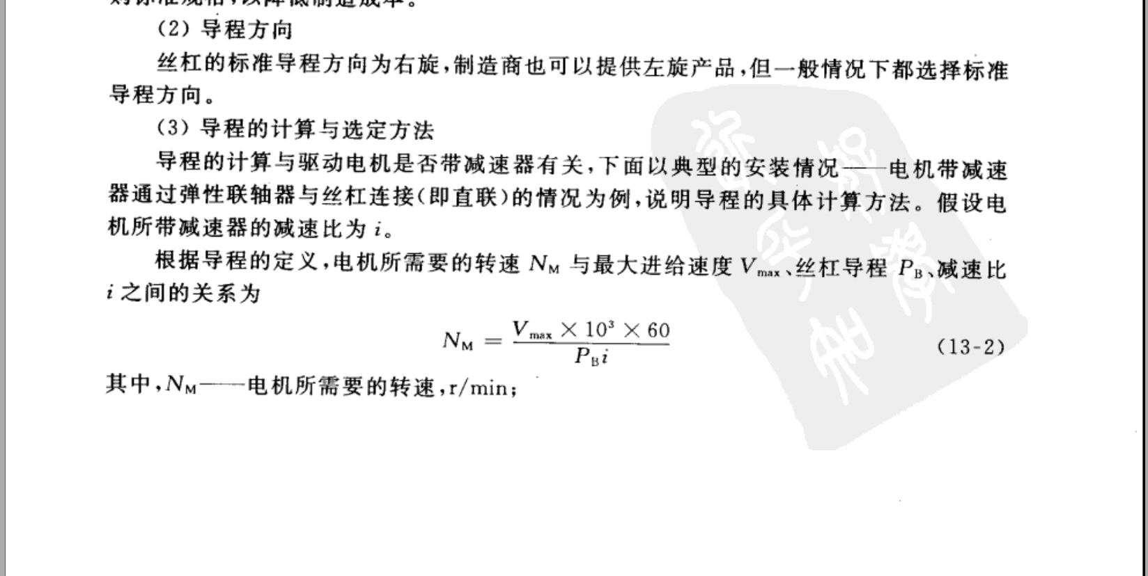

有错吗
发表于 2021-4-19 18:54:35 | 显示全部楼层
最大进给速度的单位你考虑了吗?

 楼主| 发表于 2021-4-20 08:34:34 | 显示全部楼层
未来第一站 发表于 2021-4-19 18:54
最大进给速度的单位你考虑了吗?
单位都考虑了,是我觉得传动比的位置有问题

发表于 2021-4-21 10:33:35 | 显示全部楼层
传动比必须是分数形式1/X才能成立
