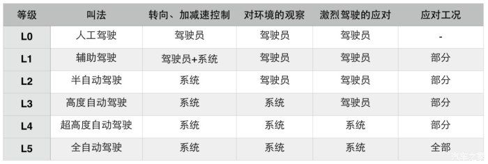

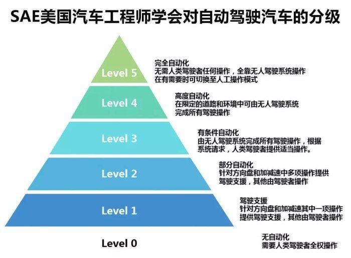

什么是L4级自动驾驶?
2014年,美国国际自动机工程师学会(SAE)制订了一套自动驾驶汽车分级标准,其对自动化的描述分为5个等级
4级可以做到什么?
只要在出发前输入出发地和目的地,然后就可以将车辆完全交给自动驾驶系统。理论上,交通秩序良好的城市环境,一个不会驾驶的人也可以用车。已经基本上不需要人工干预。如果配合华为的河图系统,从家里车位到目的地车位都没问题。
而目前,业界系统基本上只是做到L2,这个级别系统除了能控制加减速,同时还能对方向盘进行控制,驾驶员可以放弃主要控制权,但仍需要观察周围情况,并提供安全操作。
