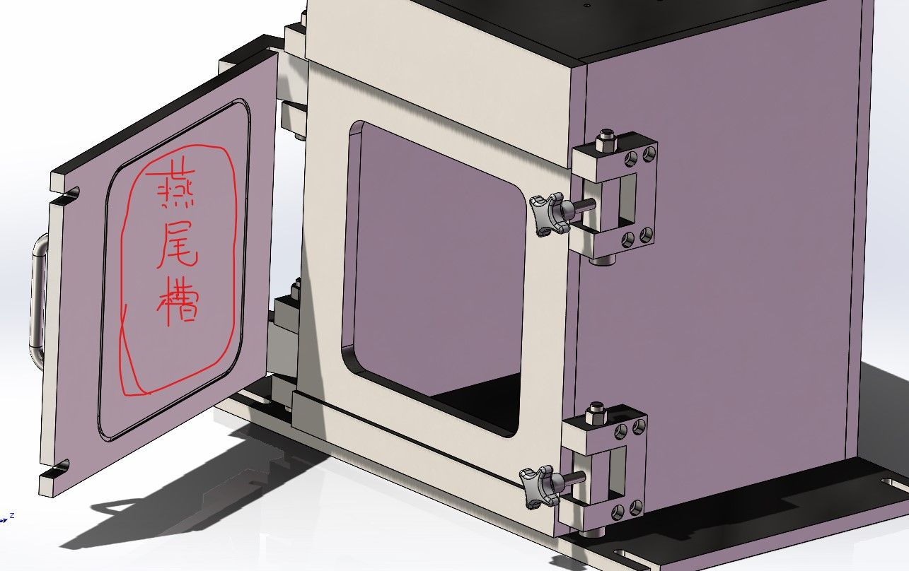

    遇到个真空箱,前门开启,常规O型圈密封,想来想去这里相较矩形沟槽还是燕尾沟槽优势明显。
    图有了就是加工不太好加工,用成型刀也是进、出刀工艺上不好处理,槽比较小成型刀具也是不太好找。
    附:O型圈用梯形槽三种型式。

成型刀加工,进出刀位置铣个工艺孔,也方便O型圈更换。单边燕尾刀
发表于 2021-4-13 22:49:40 | 显示全部楼层
这个方法可以啊,方便中途退刀,本身燕尾槽就是为了防止密封圈脱出用的
发表于 2021-4-14 00:36:32 | 显示全部楼层
燕尾槽的刀挺多的啊,上下刀也就槽上多两个圆而已。
发表于 2021-4-14 07:50:50 | 显示全部楼层
你这个密封单边起效即可,如果是怕圈会掉,可以考虑只在内侧做燕尾,外侧壁垂直,这样的话可以直刀开槽,再用燕尾刀修内壁。这样做对槽和圈的尺寸要求比较高,否则密封效果会打折扣,预算许可的话,也可以用高分子材料的楔形嵌条把外壁空隙填满。总之办法是有的,看你怎么权衡。
发表于 2021-4-14 08:06:41 | 显示全部楼层
减材制造走不通用增材制造啊。。。。。
发表于 2021-4-14 08:28:51 | 显示全部楼层
谢谢分享。赞
发表于 2021-4-14 09:05:20 | 显示全部楼层
从动静上讲,门动而柜静,槽可开门上,也可开柜体上。开门上易掉,开柜体上就好些。
从分合上讲,燕尾槽一刀难成,可分成多刀。或者像楼上讲的,矩形槽+楔形挡圈=燕尾。
从开闭上讲,密封圈受外压,只要内部凸台即可,外围可一扫光,这样就是单面燕尾,是否较易。
未来第一站 + 1 思想深刻,见多识广!
发表于 2021-4-14 09:15:31 | 显示全部楼层
这个O型圈槽可以放在炉体上面
发表于 2021-4-14 10:24:06 | 显示全部楼层
平板上用O型圈密封的案例,燕尾槽和矩形槽都用过,燕尾槽能保证O圈不容易掉出来,但是燕尾槽不好加工且加工面的粗糙度不好控制;矩形槽容易加工,但是O型圈在使用过程中容易掉,最终采用了矩形槽+多点凸台的方式,这种方式加工难度相对较低,且凸台点处可以卡住O圈不掉落出来。结构如图
