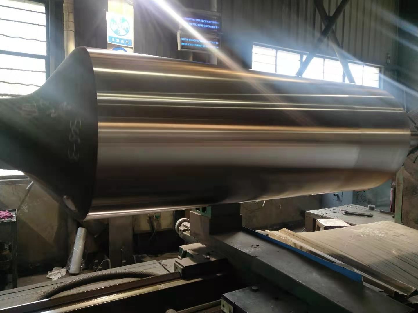

公司抛光设备升级或者重新定制,烦请有会的大佬们过来看看,谢谢~
抛光设备的用途:主要是对零件的表面粗糙度进行优化,并使之光整。
零件:主要是各种轧辊,直径在200-1300mm不等,长度在2-3m左右。
零件待加工表面:喷涂耐磨表面(见附件图片)
粗糙度要求:ra<0.8
具体内容:目前在使用的设备是通过车床改造的,在一边加了砂带装置来抛。
                但是效率非常低,而且部分零件已经无法达到粗糙度要求。
                需要新的抛光机构方案,是否有其他的抛光机构
工件图片
工件图片
发表于 2021-3-22 14:54:14 | 显示全部楼层
上磨床
发表于 2021-3-22 14:56:35 | 显示全部楼层
砂带磨可以的
 楼主| 发表于 2021-3-22 15:01:57 | 显示全部楼层
是抛光不是研磨,不能破坏表面的
发表于 2021-3-22 15:37:42 | 显示全部楼层
建议选择适当的砂带型号,及轧辊转速,改进抛光装置。以前做过抛光多头螺杆转子及瓦楞辊的设备,用金刚石砂带+尼龙轮。

发表于 2021-3-22 20:42:22 | 显示全部楼层
唐诗jacob 发表于 2021-3-22 15:01
是抛光不是研磨,不能破坏表面的
1.你在车床上用砂带都行,上磨床不行?2.磨床精度:外圆磨内圆磨半精(一次加工) 6.3~0.8,精 0.8~0.2,精密 0.2~0.1,精密、超精密磨削 0.05~0.025,镜面磨削(外圆磨) <0.05平面磨,精 0.8~0.4,精密 0.2~0.05,珩磨粗(一次加工) 0.8~0.2 精、精密 0.2~0.025研磨粗 0.2~0.4 精 0.2~0.05 精密 <0.050。这样的粗糙度不行?
发表于 2021-3-22 20:45:28 | 显示全部楼层
3.你车床用来干磨床的活,精度能有磨床的高?加工一件多长时间?占用车床不影响车床的效率?
