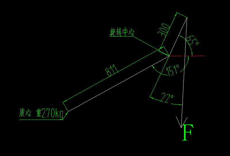

如图所示 我在F出的力要有多大才能吧重物拉动,我自己计算了一下要41754N的力,感觉不大对,这个力也太大了。有大佬指教一下如何算吗?
发表于 2021-3-5 17:24:07 | 显示全部楼层
最好把计算过程发出来,才能帮你分析,如果是重物拉动,应该有摩擦系数要考虑
发表于 2021-3-5 17:29:46 | 显示全部楼层
我算的17162
发表于 2021-3-5 17:30:04 | 显示全部楼层
应该是2041N左右,用3角函数计算

发表于 2021-3-5 19:03:18 | 显示全部楼层
1700KG左右
发表于 2021-3-5 19:43:40 | 显示全部楼层
我咋算着:15126.2(不计摩擦力)

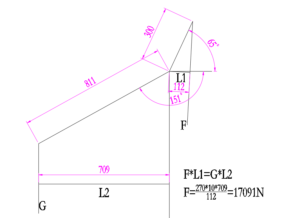

发表于 2021-3-5 20:16:27 | 显示全部楼层
发表于 2021-3-5 20:44:00 | 显示全部楼层
约17KN
发表于 2021-3-5 21:25:25 | 显示全部楼层
你的41754是怎么计算的?
