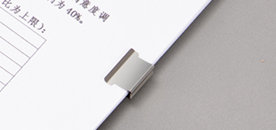

发表于 2021-3-1 21:07:11 | 显示全部楼层
多用几个类似下图这种多好啊,总感觉楼主自己设计的那个卡扣怪怪的。
 楼主| 发表于 2021-3-1 21:13:45 | 显示全部楼层
谢谢哈,看了这么多朋友写的,还是试试胶水的功效,粘接强度应该能够胜任,辅助螺丝固定,您这个件我有哈哈,可以粘接后使用这样的夹子固定,待胶水固话后取下
