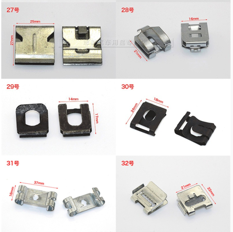

1、是否考虑过直接使用汽车卡簧、夹片类的弹性件夹紧
汽车挂钩插卡夹片摇把车锁卡簧中控面板卡扣螺丝垫片铁卡子
2、70度温度不算高,可以找找密封材料的供应商,尝试直接增大粘合面积,不用机械固定,直接粘上,只要粘贴面积够大没啥粘不住的,2mm厚的铝板,胶黏剂强度高于本身材料很正常。

谢谢您的解答,汽车这类卡簧我有看过,无奈体积太大,而且我这个装户外,风吹日晒相必也会生锈,但是卡簧类材质一般都是钢制,有的还是猛钢带火,这样才有弹性,我这不太适用,故退一步用的304板,利用板厚立面承载力,一次性的,压进去就不拆了  拆的时候需进行破坏,虽说不锈钢304板弹性不好,但是一点形变量估计应该行
