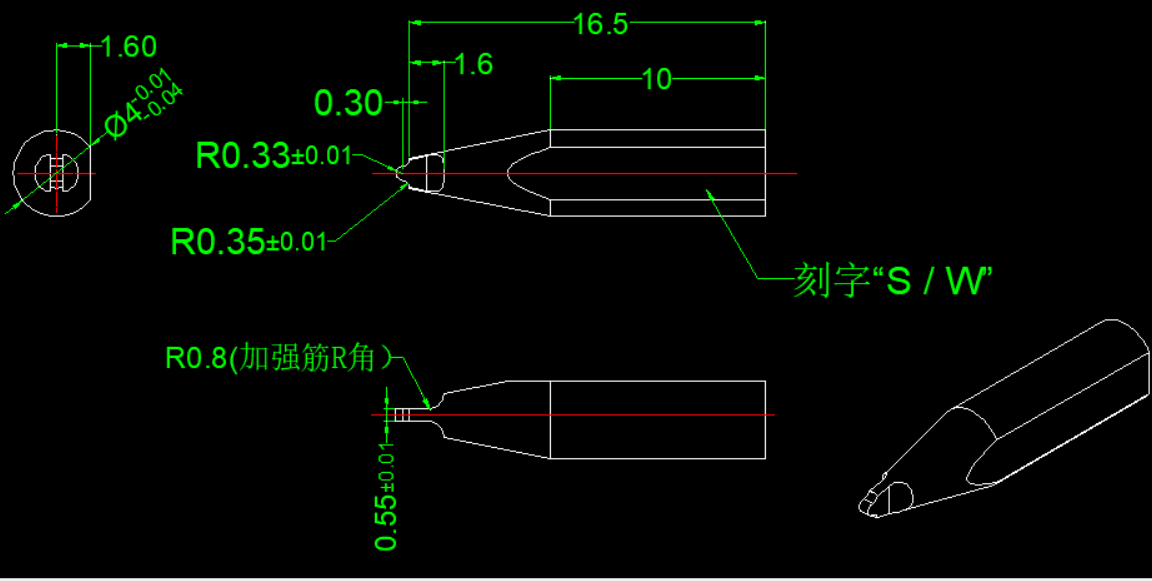

请教下大家,图中是SKD11材料,热处理56的冲头,用手压机上给0.1和0.15mm壁厚的不锈钢产品进行整形,发现头部位置很容易出现磨损和毛刺。是不是冲头的材质不适合冲不锈钢呢?

冲头表面粗糙度不好
发表于 2021-2-7 23:00:12 | 显示全部楼层
是不是冲头的硬度比不锈钢低?
发表于 2021-2-7 23:27:57 | 显示全部楼层
主要是被冲的那个材料太“绵”。。。。
 楼主| 发表于 2021-2-8 09:09:14 | 显示全部楼层
冲头是SKD11材料,热处理56° ,冲的材料是不锈钢
发表于 2021-2-8 11:19:48 | 显示全部楼层
56?偏低了,实际可能还要低
发表于 2021-2-8 12:30:44 | 显示全部楼层
冲头材料建议采用SKH51,高速钢,淬火硬度可以58-62,比较锋利
发表于 2021-2-8 12:40:46 | 显示全部楼层
不锈钢材料,由于比较韧性,冲头材料和热处理的选择还是有点讲究的
发表于 2021-2-8 16:14:40 | 显示全部楼层
建议更换材质,冲头尺寸过小,刚度和韧性就比较低!
 楼主| 发表于 2021-2-19 08:36:48 | 显示全部楼层
新年好,过完年上班才看贴,skd11是专门模具冲头材料,还能用其他什么材料呢
