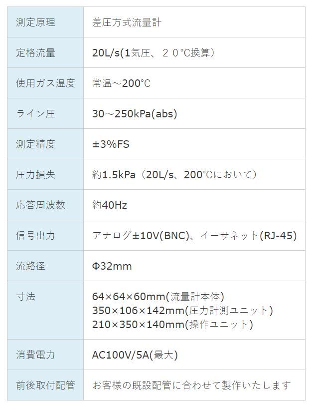

提供的信息有点少,看看司測研的EGR之类的满不满足,他家做汽车发动机气体检测的。

 楼主| 发表于 2021-2-3 14:29:41 | 显示全部楼层
我查查,感谢大神

高温热空气流量计 DN100压缩空气流量表插入式空气流量计,楼主要什么样的安装方式??
发表于 2021-2-7 11:44:01 | 显示全部楼层
介质,管径,量程这些参数有没有提供?
