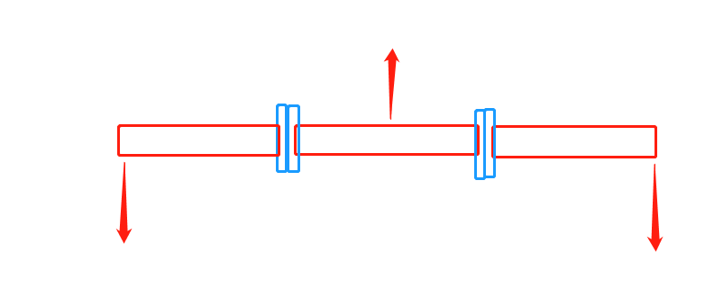

如图片,一个三段式吊梁,中间点连行车吊钩,两边连负载,蓝色的是连接法兰,焊接在红色箱型体上的,对接的两块法兰是通过中间的轴、孔加上外围一圈螺栓连接的。
现在问题是,这些法兰由于焊接变形,弯了,都是中间凸出来,导致法兰外侧的螺栓打了力矩也有间隙,8mm左右。
问下老铁,这样继续吊,有问题么?为什么?
有间隙,螺栓连接处板不接触,但是凸出来的地方是接触的,而且螺栓打力矩,我理解摩擦力应该是有的,而且中间还有轴,吃剪切力。
有缝隙,导致螺栓有悬臂?但是法兰中间有轴,有力矩有摩擦力,可以客服切向力了,螺栓受力应该和没有缝隙时一样吧?
请有经验的老铁给分析分析,多谢!

 楼主| 发表于 2021-2-2 11:04:02 | 显示全部楼层
默笑沧海 发表于 2021-2-1 18:55
抛开数值谈受力就是耍流氓。你要是吊1kg,横梁直径大一些的的肯定没问题
负载总共2.5T,左右均分,吊具总长5m,三段长度分别为1.5m+2m+1.5m,单个连接法兰面销轴是直径50mm的(基本中间位置,水平方向2个),用12个10.9级,M20螺栓,200Nm固定(外围分布),打完力矩还是有缝,8mm,焊接变形。
主要是问下,这个缝,到底有有什么影响。
有力矩,虽然螺栓处有缝,但板是凸的,整板上总有接触的,可以有摩擦力客服剪切力,而且还有销轴客服切向摩擦力;
有了缝,螺栓有悬臂影响?但是客服了摩擦力,对于弯矩,螺栓只会受拉吧,受拉的话,那不是和没缝隙一样的受力情况么?
 楼主| 发表于 2021-2-2 13:20:56 | 显示全部楼层
andriycike 发表于 2021-2-2 08:15
这么大的间隙就无法接受,变形没控制好
嗯,这么大变形,焊接上就根本没控制,完全不符合图纸要求。
但关键现在我这是后道,前面的DQE,设备都接收了,我是完全可以说,不符合图纸要求,要返工,但是我得自己弄清楚,为什么要返工,这样的间隙是否可以接受。

发表于 2021-2-19 09:26:34 | 显示全部楼层
重点不是切应力了,应该是弯矩,反应在螺栓上是拉应力,你算算力臂吧,螺栓权当拉杆了
