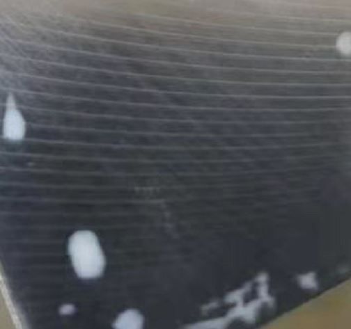

各位好,设备调试时遇到面铣刀加工后工件表面有刀痕,有规律的圆弧刀痕,间距也一样,上传图片时提示安装flash,但安装后还是无法上传,有知道的朋友告知下,我把照片放上来
" k/ N: P: U7 i- T8 u; b" Z9 x% k
工艺信息如下:5 v: j# x/ w2 U) c0 i  r
被加工工件:铝合金  o0 F" G, l  N- o% b3 S
冷却介质:乳化液
, x0 R" C% \: R5 [  |- j机床:Grob GM520 HSK-A100接口2 m( U5 q5 Z# ?8 I
刀具:金刚石面铣刀 直径250mm,装备32个切削刃、4个修光刃,转速4000,进给速度7200,加工余量0.25mm,一刀铣削,铣削时机床主轴有偏角,
3 o0 R" R$ u8 W: F; L$ k4 j" f0 A, k修光刃R100圆弧形式,修光刃宽度3.5mm,修光刃比切削刃高0.01mm,修光刃端跳调整至2μ内
  [+ @% H( m& k  ^% z( d" @出现刀痕后检查切削刃及修光刃无崩刃等异常,修光刃端跳也在2μ内
8 G5 d" e) o: m

 楼主| 发表于 2021-1-30 09:07:07 | 显示全部楼层
ywjianghu 发表于 2021-1-30 08:31
; O" n; W3 ?0 S: j9 r! G8 C( y楼主,看不到照片。
- U9 A. E- R7 I9 x+ a" i3 x, b刀痕间距是2.2毫米?4.4毫米?
; f5 B4 p$ s- b) C1 E7 v. d
刀痕是图片这种
( U) ]+ T  ^1 t: q3 [# \

发表于 2021-1-30 09:30:58 | 显示全部楼层
本帖最后由 机床牙齿 于 2021-1-30 09:35 编辑 2 v" M3 M: S" r* I) q7 p
) a0 o: L9 L3 q3 l$ R" K; X$ Z3 J6 x加工时机床主轴为什么要有偏角呢?由于主轴有偏角,铣刀安装后可能造成切削齿比修光刃高,而出现这种刀痕情况。另外主轴有偏角加工面不是平面。
发表于 2021-1-30 11:31:35 | 显示全部楼层
把进给速度调到3600,其他的不变试试
发表于 2021-1-30 12:35:44 | 显示全部楼层
更像是粘刀。。。。。。余量减到0.1mm试试。

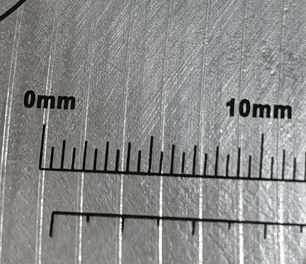

 楼主| 发表于 2021-1-30 14:03:59 | 显示全部楼层
fengjuanluoye 发表于 2021-1-30 09:079 F8 X5 b$ X$ X  s7 y5 c9 G6 C( M/ H
刀痕是图片这种
% m& s3 x6 d6 S) i. ?刀痕间距是1.8mm,刚好等于每齿进给量,但刃口没有检查出来哪个有崩刃,端面跳动也只有2-3μ
 楼主| 发表于 2021-1-30 14:04:41 | 显示全部楼层
fengjuanluoye 发表于 2021-1-30 09:08+ c: H1 Y( ~( r$ s7 s) z) J
刀痕图片见楼下
  V3 @8 Q3 y* P0 g9 @由于工件已报废间距还没测,下次加工时候测下,我把数据发上来
! d, |9 R# _0 U. y; u间距1.8mm,图片见其他楼! @0 }1 Y6 p9 P# X) b3 g' n9 i
