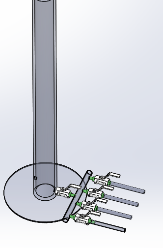

求教:一种水压测试的设备

我想到一种方案,主体用亚力克板的水箱,其中分为两个箱体,一个箱体水排空(作为试验箱体),另一个箱体装满水(作为储水箱),那个弹簧管先插入已拍空水的实验箱体,然后开动阀门让储水箱的水排倒试验箱体中达到测试的目的。 感觉难点主要就是弹簧管与箱体接口处的防水和两个水箱中的水互相排空灌满。

把水桶的盖封死
发表于 2021-2-5 11:28:03 | 显示全部楼层
找找 轴封 这个东西
发表于 2021-2-5 23:48:38 | 显示全部楼层
装水的桶设计成上下翻转的,下部设计密封舱门,当舱门旋转到上面时你打开门放入试件(当然需固定装置及相关测试联接件)关闭舱门,翻转水桶试压,试完后再翻转。可以一次放多件试品。或者设计成带阀门连通容器,两边的桶都可升降的,一边装取件,一边试压,循环。理解的对吗?迂见。
发表于 2021-2-6 08:24:50 | 显示全部楼层
怎加压?怎回流啊?其余是密封的事
发表于 2021-2-7 13:48:24 | 显示全部楼层
34楼的可以
 楼主| 发表于 2021-2-7 13:51:52 | 显示全部楼层
这个圆形水槽是主体,高度1.2米,还是改为单水槽测试了,下面4根管子用水阀控制,每根管子可以测试一个产品,排水久把主体水阀打开,可以把圆形水槽的水排空。密封性准备用做个水阀接头用AB胶粘连。
