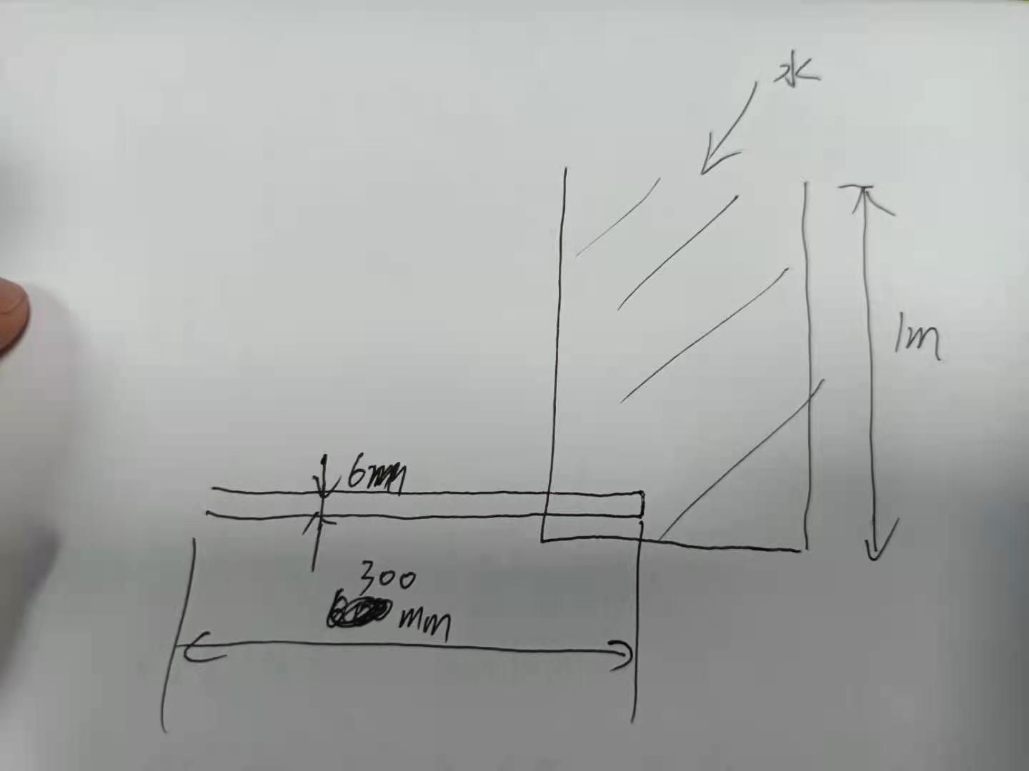

请教大家,有一批不锈钢螺旋管(外面包了一层胶)的产品, 横向需要塞到一个1m高的装满水的装置底部中来试验水压,需要可以来回插拔,但却不会把水漏出来, 请教有什么装置能锁住螺旋管测试时不漏水,拔出来也不会漏呢,一时间没想到有什么标准件能实现这个功能。

 楼主| 发表于 2021-1-29 14:44:21 | 显示全部楼层
上海六艺机械 发表于 2021-1-29 14:15
好奇的是为什么不从上方放
应为横着放,测试水压压强对产品的性能,垂直放就没法测啦
 楼主| 发表于 2021-1-29 14:45:22 | 显示全部楼层
xiayuku63 发表于 2021-1-29 14:22
把开口的一边堵住直接沉水不就行了么。或者买一台气压传感器,开口的一头充气,保压,有问题刷肥皂水。
能不能用结构来解决呢,这种接气,接电没人会弄
发表于 2021-1-29 14:58:05 | 显示全部楼层
一滴不能漏,还是允许有那么点漏
发表于 2021-1-29 15:01:18 | 显示全部楼层
硅胶护线圈+旋启式止回阀
