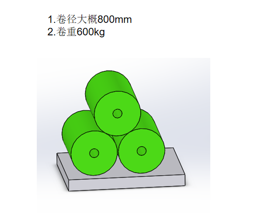

如图,产品为卷材,三卷为一车
每卷重量大概600kg,直径约800mm,长度约1600mm,需要从A点搬运到B点,精度+-20mm应该足够,行程大概4000mm,速度大概每分钟20m
主要升降和搬运
有人做过这种项目吗?动力是否需要伺服电机?重载直线导轨和齿轮齿条传动吗?一直做几十公斤的负载,这么大的负载第一次接触,无从下手
 楼主| 发表于 2021-1-26 19:48:53 | 显示全部楼层
图片更新
按照这个工况 不难。只是直线行走和升降,应该用轮子行走提前减速即可,如果没有液压 可以用链条拉。至于升降 不知道升降高度多少,链条也算可以的。  发表于 2021-1-26 20:08
发表于 2021-1-26 19:53:12 | 显示全部楼层
可以考虑剪叉臂升降机构 伺服电动缸 作为动力
发表于 2021-1-26 21:40:36 | 显示全部楼层
抓取可以用气缸,升降可以三相减速电机配合编码器,链条链轮机构,水平移动也可以三相减速电机陪编码器,或者伺服电机,重载导轨配合齿轮齿条,或者链轮链条也可以考虑,太多了,自己多想想,好好练练手,这个自己能做出来也算出师了,算是合格的工程师了。
600KG可以用气缸?  发表于 2021-1-27 08:23

发表于 2021-1-27 08:31:08 | 显示全部楼层
上下料位置固定的话,桁架机械手
发表于 2021-1-27 08:39:39 | 显示全部楼层
可以考虑桁架机械手,不过位置需要相对固定
发表于 2021-1-27 08:56:47 | 显示全部楼层
桁架机械手啊,我们两吨负载都做过
