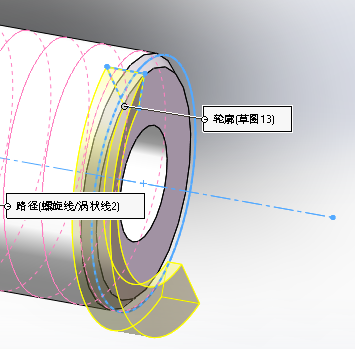

1610614417(1).jpg 我这个为什么只能切一个方向  另外一个方向没法切,哪里受到限制了吗。用两头那个直接报错。

嘻嘻 不知作图过程 无能为力
发表于 2021-1-14 18:46:37 | 显示全部楼层
反向,,,,,,
发表于 2021-1-14 22:13:56 | 显示全部楼层
这个反正是国标,做个装饰线不就完事了吗?除非是要做特殊的沟槽。

但是修饰螺纹线没法修饰内螺纹啊

可以修饰内螺纹啊!

是否两条切除有重合的地方?建议严格按照螺纹的国标尺寸绘制,螺距 牙型  牙型削顶是怎么处理的等等。
我估计肯定是另一条切除和这条切除有交叉。
发表于 2021-1-18 10:46:25 | 显示全部楼层
方向有没有选饭呢??
