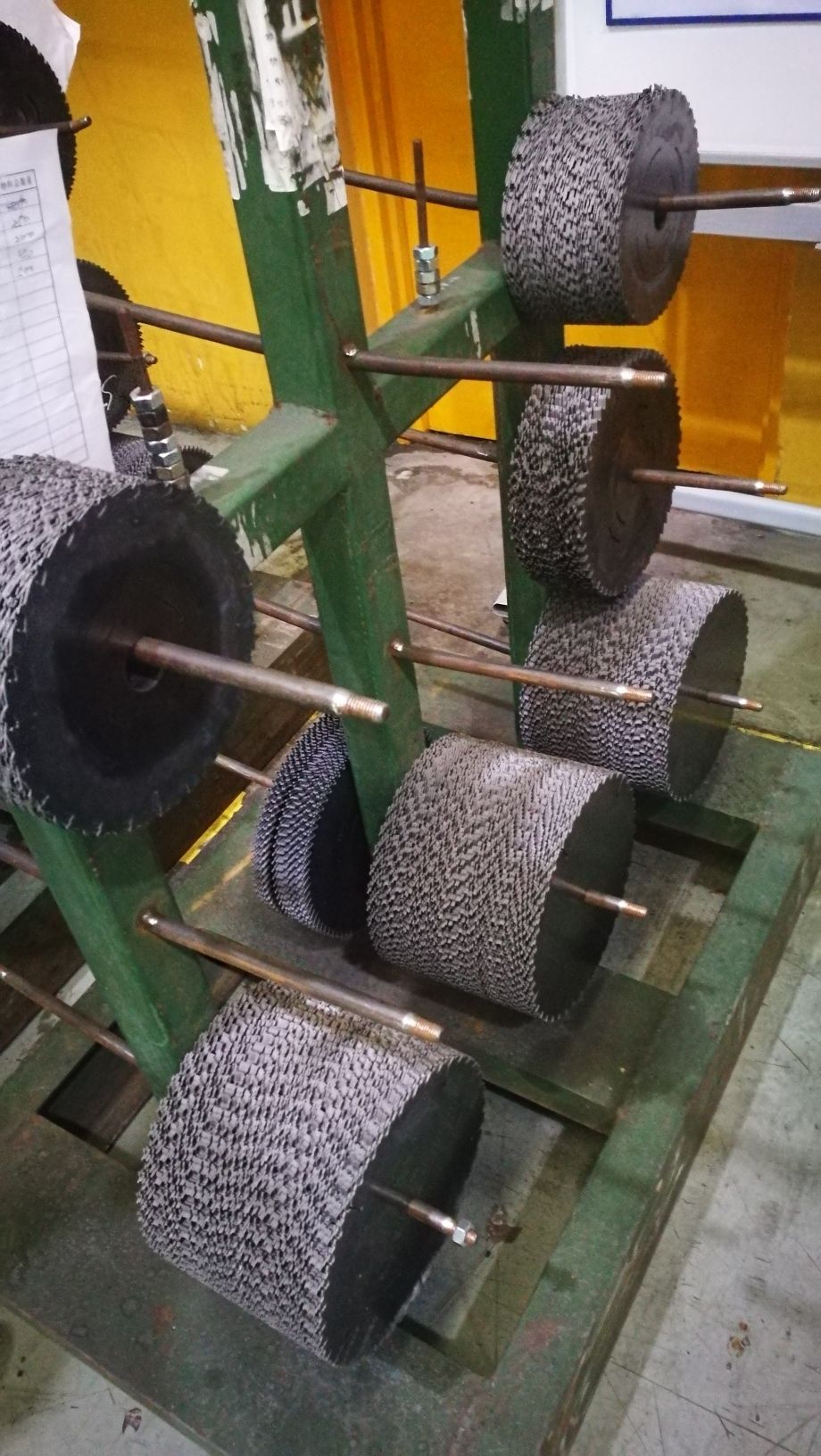

客户需求:如何准确的统计出支架上产品的数量。
称重、测厚的方式不可取。具体原因是个体差异较大。
有什么好的方式,可以快速的计数。
感谢各位。

人型机器人数啊。要不间谍技术,视觉。估计还得高端的

看图片材质应该是金属材质,某种锯片的基体,这玩意重量和厚度来去会很大?
我也是这样想的,但客户有很多年的经验和实践。他们给的结果就是这样。我也无语。  发表于 2020-12-11 11:28

称重、测厚的方式不可取。
最快的办法被pass了,那就雇n个人来数吧,取算数平均值,向上取整(为了严谨,n≥3)
一叠三个人数数,三个结果。难度太大。费力的很。  发表于 2020-12-11 11:26

先说一下 咋放上去的?放的时候没有数量吗?
人放上去的,放的时间、方式都不可控。相同的货架又很多。  发表于 2020-12-11 11:29

增加支架长度,自动放料,用光电开关检测累加计数

不好意思,我可能没有表达清楚和使用场景。
现场有这种货架几十个。到处推动。不适合定位放置。

那你就把中间的杆重新加工一下,带槽的,每个杆上的槽都一样多,到时候一目了然

这些产品在工作时的状态是怎么样的?绕自己的转轴旋转的还是静止的?
红外线拍照计数,给产品编上编码,读编码数,计数系统比较,与之前的编码不同计数就+1,依次类推。
是货架,可以移动的。货架大概有100多个。在各个工站都有。甚至在供应商来料也是这样的。  发表于 2020-12-11 13:07

来料前分清楚数量不就行了,让供应商考虑这个问题去
