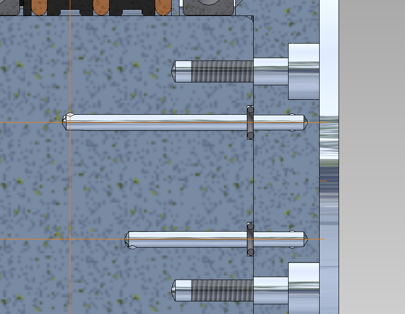

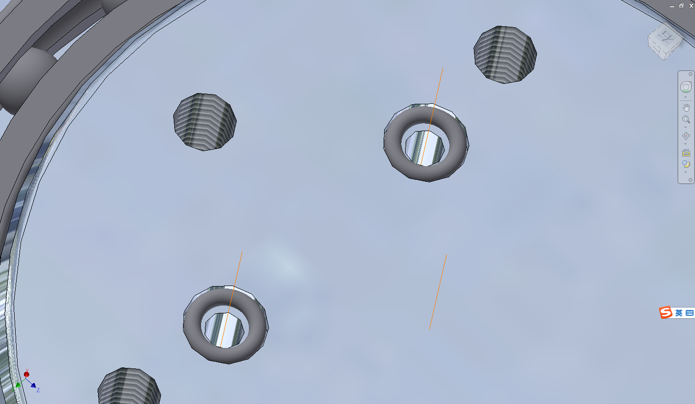

关于o型圈槽尺寸公差咨询

发表于 2021-1-25 16:35:53 | 显示全部楼层
之前做过一个机构也是这样的O型圈放置方式。只要压缩率达到推荐范围,通气后基本不会发生泄漏,压缩率和就和你的沉孔的深度以及配合有关了。
沉孔的直径及公差根据所选的O型圈,再参考密封圈设计手册。选一个大致的值就行了。我并不是完全按照设计手册上的值来设计的。
目前使用稳定,无泄漏。
发表于 2021-1-26 08:36:53 | 显示全部楼层
电磁阀不就是这么用的密封圈么?

发表于 2024-2-27 16:05:18 | 显示全部楼层
中山杨 发表于 2020-12-7 18:44
建议不要照搬手册,O形圈的压缩量跟本身的硬度是有关的,之前接触一个产品用的EPDM,70度的,压缩量只有12% ...
想学习下手册
发表于 2024-2-27 19:00:56 | 显示全部楼层
先确定是内压还是外压:内压参看3452.2的表12 外压看3452.2的表13。轴向密封压缩量看槽深,槽直径略小于o形圈外径即可。
