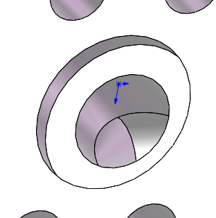

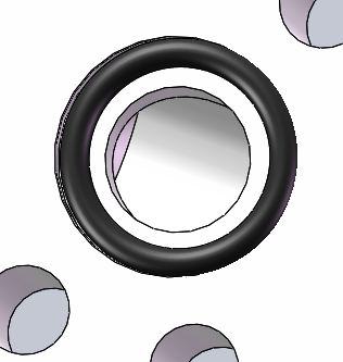

前辈们,我想直接开个沉孔放o型密封圈,手册上只有沟槽的,像沉孔之类的和沟槽类的公差是一样的吗?

发表于 2020-12-7 15:38:43 | 显示全部楼层
第一个图的结构是个啥意思?
 楼主| 发表于 2020-12-7 15:47:07 | 显示全部楼层
晓昀 发表于 2020-12-7 15:38
第一个图的结构是个啥意思?
装o型圈
发表于 2020-12-7 15:47:25 | 显示全部楼层
表达不清楚,是不是想直接在沉孔中放一个O形圈,就像液压阀端面贴合处,为防泄露,对不?
 楼主| 发表于 2020-12-7 15:50:17 | 显示全部楼层
对的对的

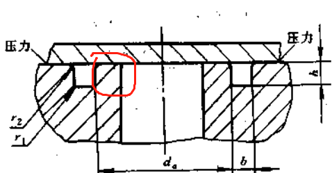

发表于 2020-12-7 16:06:06 | 显示全部楼层
一般不建议沉孔放O圈这样的用法(但是iso标准的板式阀都是这么用的)
实际上已经不是公差的问题了,而是整体尺寸都不一样的问题

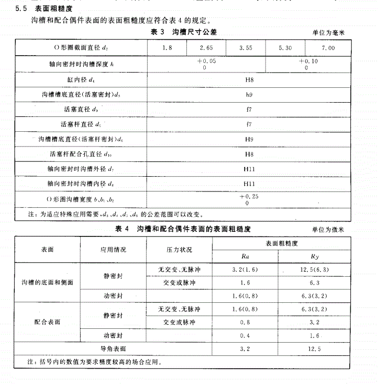

发表于 2020-12-7 16:08:51 | 显示全部楼层
找个O型圈样本,上面有建议开槽尺寸和公差的。
发表于 2020-12-7 16:18:26 | 显示全部楼层
你说的沉孔是在画红色圈的地方再做一个凹槽吗?

发表于 2020-12-7 16:20:20 | 显示全部楼层
查GB3452.3,应该是H11
