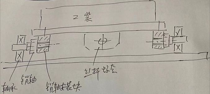

求问滚珠丝杠的一种使用方法

不配导轨没有导向负载,肯定会侧翻的!
发表于 2020-12-6 16:28:49 | 显示全部楼层
那你不加滑轨,直接加4个小轱辘,要不轱辘也不加,直接放在两个滑轨台,让它硬碰硬,
发表于 2020-12-6 17:35:18 | 显示全部楼层
国产导轨真不贵,一套几十块;
行程精度高不高?用手揺的话是否考虑用T型螺杆
发表于 2020-12-7 08:40:28 | 显示全部楼层
贵的不是导轨而是丝杆吧?
发表于 2020-12-7 08:44:58 | 显示全部楼层
直线光轴
发表于 2020-12-7 19:33:26 | 显示全部楼层
不用标准的东西,那就自己加工零个来限制自由度,但是一个对加工件精度要求高一点,另一个难调顺
发表于 2020-12-7 22:36:00 | 显示全部楼层
承载力不大的话,可以用比较薄的直线导轨,装在丝杠正下方,一些模组都是这样用的
发表于 2020-12-7 23:01:55 | 显示全部楼层
直线导轨装在丝杠下面也可以
发表于 2020-12-9 11:28:55 | 显示全部楼层
换成普通丝杆成本还能更低点
