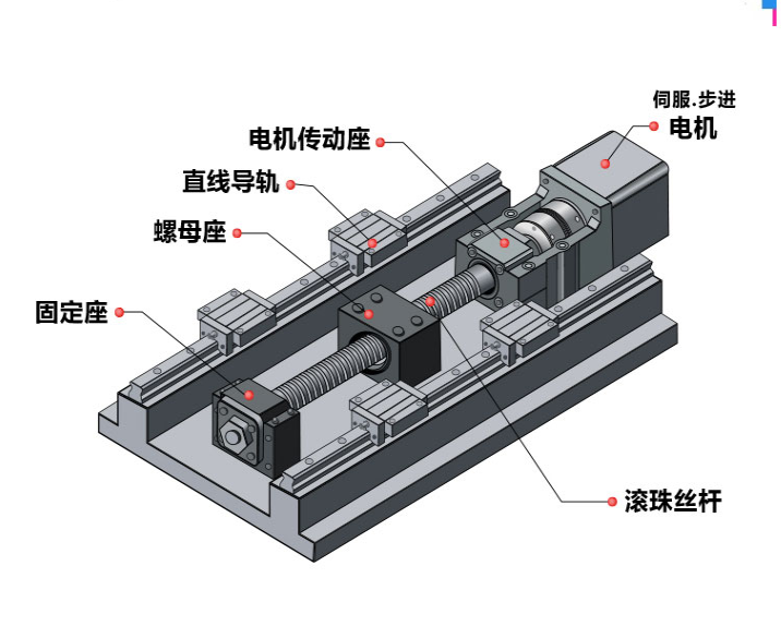

社区的朋友们下午好,如图所示,一般滚珠丝杠两边配2根导轨。如果不配导轨的话,中间丝杠装工装会左右摇晃。 我想请问各位,滚珠丝杠我后面接的手轮控制行程,有什么低成本的方法不装导轨,能让丝杠上的工装不左右晃动吗?

主要我看滑轨也挺贵的,一套100多,左右两边就200多了。

反正是手轮控制行程,精度没那么要求,只是单单丝杠会左右晃动。

把直线导轨换成导柱+直线轴承的形式,能省一点点;
滚珠丝杠不装在正中心,装在一侧,线轨装在另一侧,可以省一根线轨。

导轨一套一百多也嫌贵。
那考虑一下用圆棒导向吧。
或者用比较次一点的导轨。
实在不行底板上开个槽,丝杆螺母上搞个凸起,就当导轨用了。

我也这么想的,旁边弄2根直线轴承。估计成本不高

旁边用直线轴承来导线也可,就是有个疑问,2个直线轴承和丝杠上轴承,上面锁个支撑板,这3者高度需要一致吧,差一点不太好调节高度

感觉直线轴承左右两边有些占空间,可否有更小型的一些装置呢
