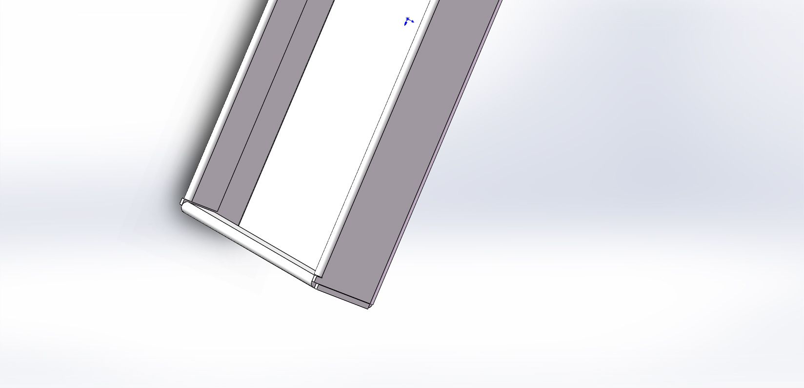

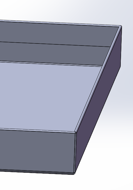

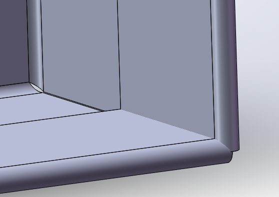

做了个钣金方盒,然后四条边又往里折褶边  但是四个角位置干涉了,这个有好办法修剪吗

折弯后修改草图

编辑草图,然后闭合角
发表于 2020-12-3 08:25:40 | 显示全部楼层
折弯在外,设置撕裂口

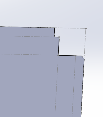

 楼主| 发表于 2020-12-3 09:33:15 | 显示全部楼层
扬123 发表于 2020-12-3 08:21
编辑草图,然后闭合角
这样是可以解决问题,我是先展开然后把褶边两头位置切除一点,但是折叠之后还是干涉

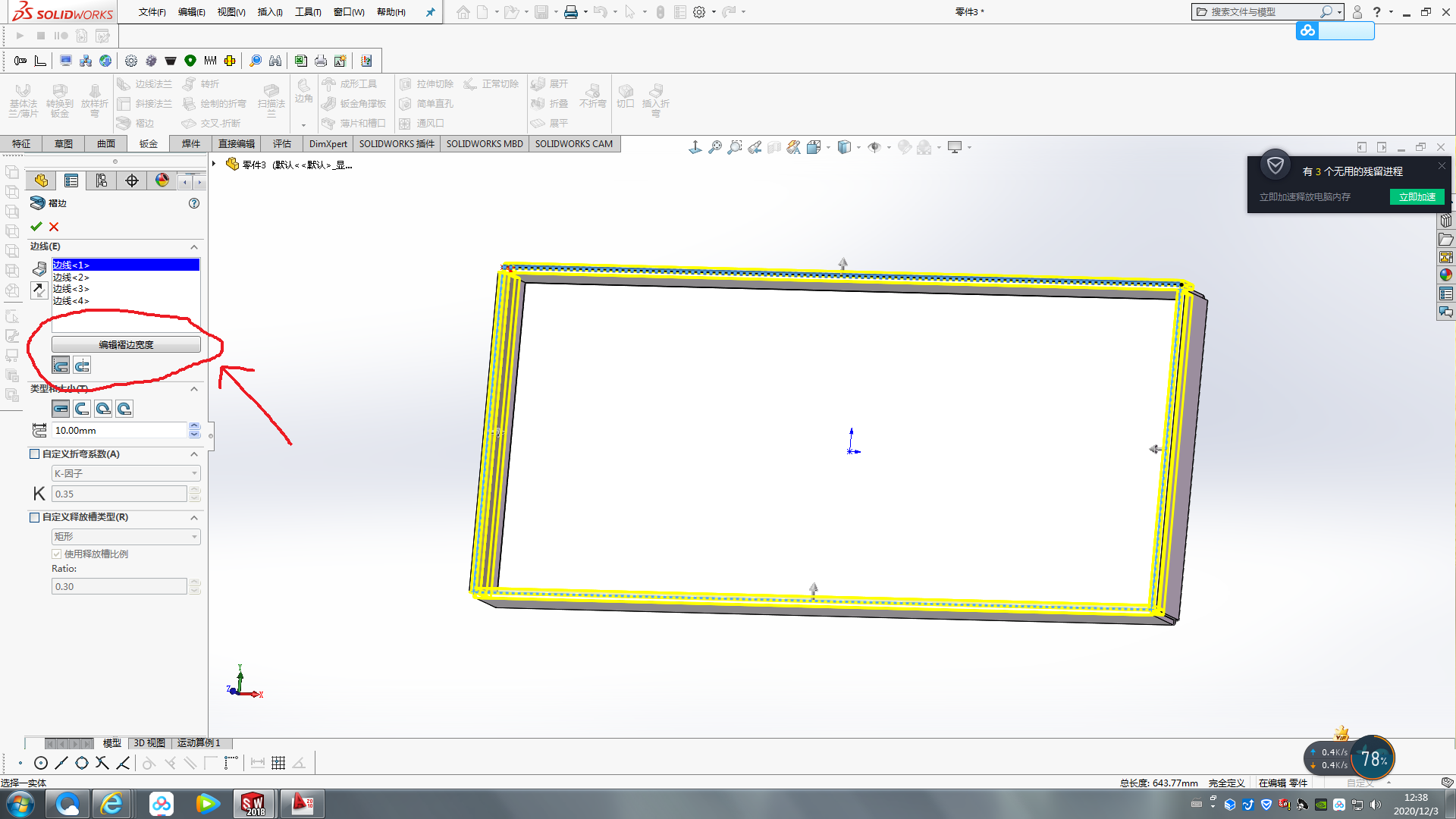

发表于 2020-12-3 12:42:41 | 显示全部楼层
123.png 点击红圈部分
