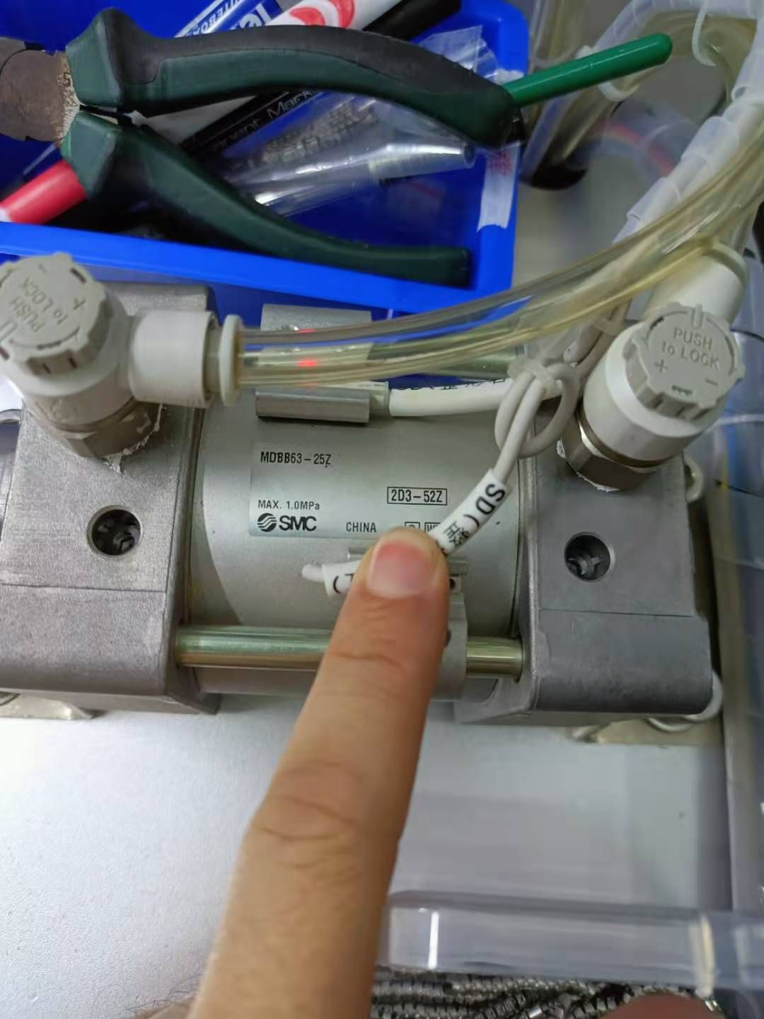

请问下各位,冲压0.15不锈钢的材料成型,用气缸冲压还是小冲床去冲压呢, 感觉气缸冲压速度缓慢过去,瞬间冲击力没有小冲床好。

可以用气液增压缸呀
 楼主| 发表于 2020-11-25 15:21:39 | 显示全部楼层
麦哥123 发表于 2020-11-25 15:18
可以用气液增压缸呀
就是这样的气缸,感觉一次成型效果不好,需要冲压2次,

最好是用小冲床来加工,气缸作为移动源还可以,作为动力源就有点不妥了

先确认好冲压的周长,再计算出具体的冲压力,然后来具体选型。。。
发表于 2020-11-27 20:44:42 | 显示全部楼层
虽然产品很板,但材质是不锈钢,所需的剪切力不容小觑,气动输出力不足,液压动作又缓慢,最好是用冲床,啪的一下给它冲出来!
发表于 2020-11-27 20:56:21 | 显示全部楼层
你这个不是气液增压缸吧
