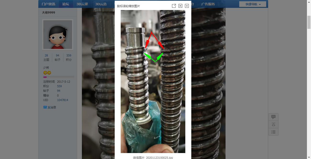

求助,两根丝杆有什么不同?
发表于 2020-11-23 16:56:43 | 显示全部楼层
看截图说明 丝杆.png 红色箭头指空槽,绿色指滚道,导程确实不同。
发表于 2020-11-23 19:04:12 | 显示全部楼层
直径不一样
发表于 2020-11-23 20:38:18 | 显示全部楼层
一个是滚珠丝杠,另一个不确定是滚珠丝杠,底部不是圆弧状,难以确认
 楼主| 发表于 2020-11-24 08:45:13 | 显示全部楼层
两根都是滚珠丝杠,外径都是25,导程都是10,只是两根丝杆是两个供应商的,发现不同的供应商那个滚珠的槽会不一样,导致没办法通用
发表于 2020-11-24 08:50:39 | 显示全部楼层
大佬9999 发表于 2020-11-24 08:45
两根都是滚珠丝杠,外径都是25,导程都是10,只是两根丝杆是两个供应商的,发现不同的供应商那个滚珠的槽会 ...
这有点像轴承,甲生产的外圈和乙生产的内圈也会不配的。
发表于 2020-11-24 12:48:52 | 显示全部楼层
是一样的品牌吗
发表于 2020-11-24 17:05:03 | 显示全部楼层
这真得是考眼力劲儿,感觉就导程不一样了。
发表于 2020-11-24 17:32:13 | 显示全部楼层
不同的品牌基本螺杆和螺母不能互换,同品牌不同系列也不能互换。一般丝杆坏了能修就修,要换就跟螺母一起换
发表于 2020-11-28 11:33:41 | 显示全部楼层
两根丝杆用的钢球不同
