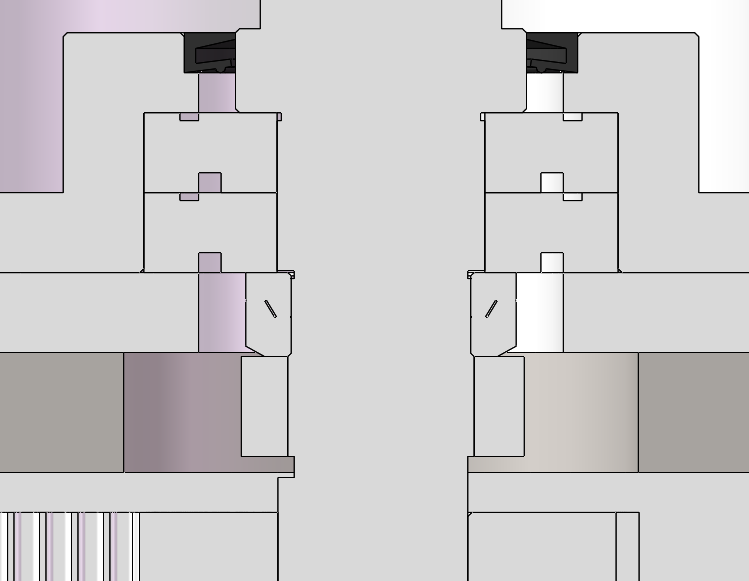

瞧一瞧看一看.可升降旋转工作台(工艺基本都是焊接)
 楼主| 发表于 2020-11-16 12:51:12 | 显示全部楼层
向宏 发表于 2020-11-16 03:57
顶升螺栓和转轴之间要有推力轴承
受教了,推力轴承需要怎么安装到螺栓上面?螺栓需要二次加工吗?
 楼主| 发表于 2020-11-16 12:53:10 | 显示全部楼层
奥特曼的哥哥 发表于 2020-11-16 10:41
才疏学浅,有个问题请教一下,没有防旋转装置可行吗?
不用的,这个方便工人师傅旋转。有的话也可以。
 楼主| 发表于 2020-11-16 12:54:43 | 显示全部楼层
一入非标深似海 发表于 2020-11-16 10:01
如轴承配合的轴粗糙度小于30即可?还紧定螺钉定位?
这确实是个问题,谢谢指教。
 楼主| 发表于 2020-11-16 12:56:48 | 显示全部楼层
fanxx2000 发表于 2020-11-16 10:58
升降螺纹不能采用M30螺纹,应该采用T型螺纹。
嗯,就是考虑到现有的东西做的,T螺母需要买丝杆的,比较麻烦
 楼主| 发表于 2020-11-16 12:59:10 | 显示全部楼层
向宏 发表于 2020-11-16 04:01
你是不是刚开始做设计?
是的,还请大哥多多指教
发表于 2020-11-16 15:13:05 | 显示全部楼层
顶升螺栓和转轴之间要有推力轴承
前辈,请问我现在一根轴一固定一自由竖直放置主要受轴向大负载,径向只受到同步轮扭矩,我直接用60度角接触球轴承面对面支持可以吗
发表于 2020-11-18 19:34:59 | 显示全部楼层
|向宏发表于 11-16 03:48最好用两个调心轴承,容误差性好一点儿
调心轴承承受的力不大,长期使用也容易损坏。。。
 楼主| 发表于 2020-11-18 21:24:10 | 显示全部楼层
哦,我个人感觉应该用角接触轴承,就是考虑到焊接2个圆管同轴度会不一样,后来想了一下可以先把角接触轴承装进圆管里,再插入轴,然后焊接这样就可以解决同轴度的问题。
