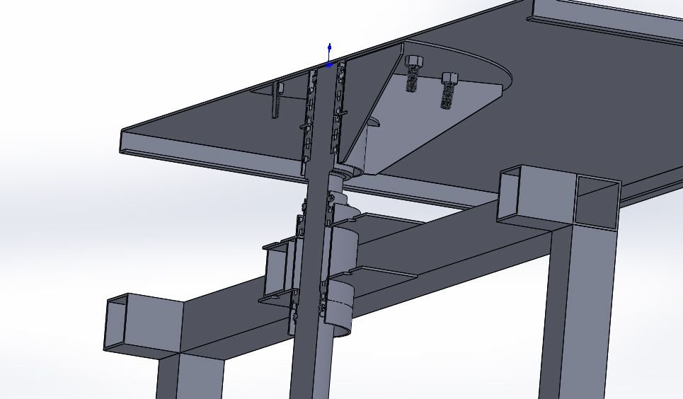

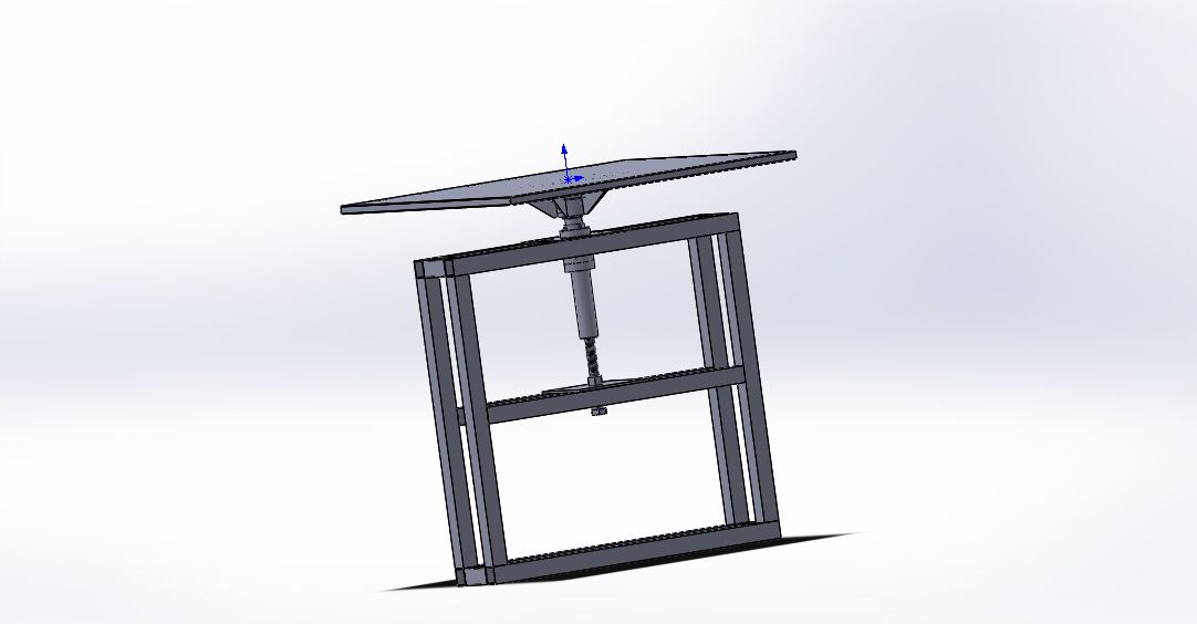

可升降旋转工作台
附件为三位图纸,为初步方案,细节还没优化。
上支撑端轴承采用2对角接触轴承,固定方式为轴肩顶死下部轴承,上部分采用紧定螺钉卡死。
轴套采用焊接工艺,材质为2MM 201不锈钢板,直径68MM圆管。圆管加工工艺考虑采用线切割。
轴材料考虑使用Q235,车削加工,表面粗糙度<30即可,无需热处理。为防止应力集中加工注意圆角。
中间部分轴承采用2个深沟球轴承,紧定螺钉固定两侧.
升降装置考虑采用M30螺栓顶升,中间轴套需开紧定螺钉孔,待调整高度合格紧定螺钉拧紧固定芯轴,可分担底部螺钉承受的重力。(考虑安装限位装置)
(框架底部安装4个万向轮,底部基座扩大,防止重心偏出)
桌面承受重力最大为50公斤,故桌背面还需加强。
上面是大概介绍,具体请看三维图纸。
还请各位大佬不吝赐教。
(1.问题管与法兰钣金怎么焊接才能同轴度高
2.中部紧定螺钉,如何能同步锁紧,怎么能不产生过大的应力。或许采用其他的固定方式。
图一
图一
图二
图二

发表于 2020-11-16 03:48:14 | 显示全部楼层
最好用两个调心轴承,容误差性好一点儿
发表于 2020-11-16 03:55:07 | 显示全部楼层
升降轴与轴承之间应该有套,轴相对轴套升降而不是轴承内圈
发表于 2020-11-16 03:57:19 | 显示全部楼层
顶升螺栓和转轴之间要有推力轴承
发表于 2020-11-16 03:59:50 | 显示全部楼层
角接触轴承可以不要,将两个调心轴承放在最上和最下
发表于 2020-11-16 04:01:11 | 显示全部楼层
你是不是刚开始做设计?
发表于 2020-11-16 08:34:15 | 显示全部楼层
沿旋转轴中心线所在平面剖开一个正面图,发上来,大家给你看看。
发表于 2020-11-16 10:01:20 | 显示全部楼层
如轴承配合的轴粗糙度小于30即可?还紧定螺钉定位?
发表于 2020-11-16 10:41:22 | 显示全部楼层
才疏学浅,有个问题请教一下,没有防旋转装置可行吗?
发表于 2020-11-16 10:58:38 | 显示全部楼层
升降螺纹不能采用M30螺纹,应该采用T型螺纹。
