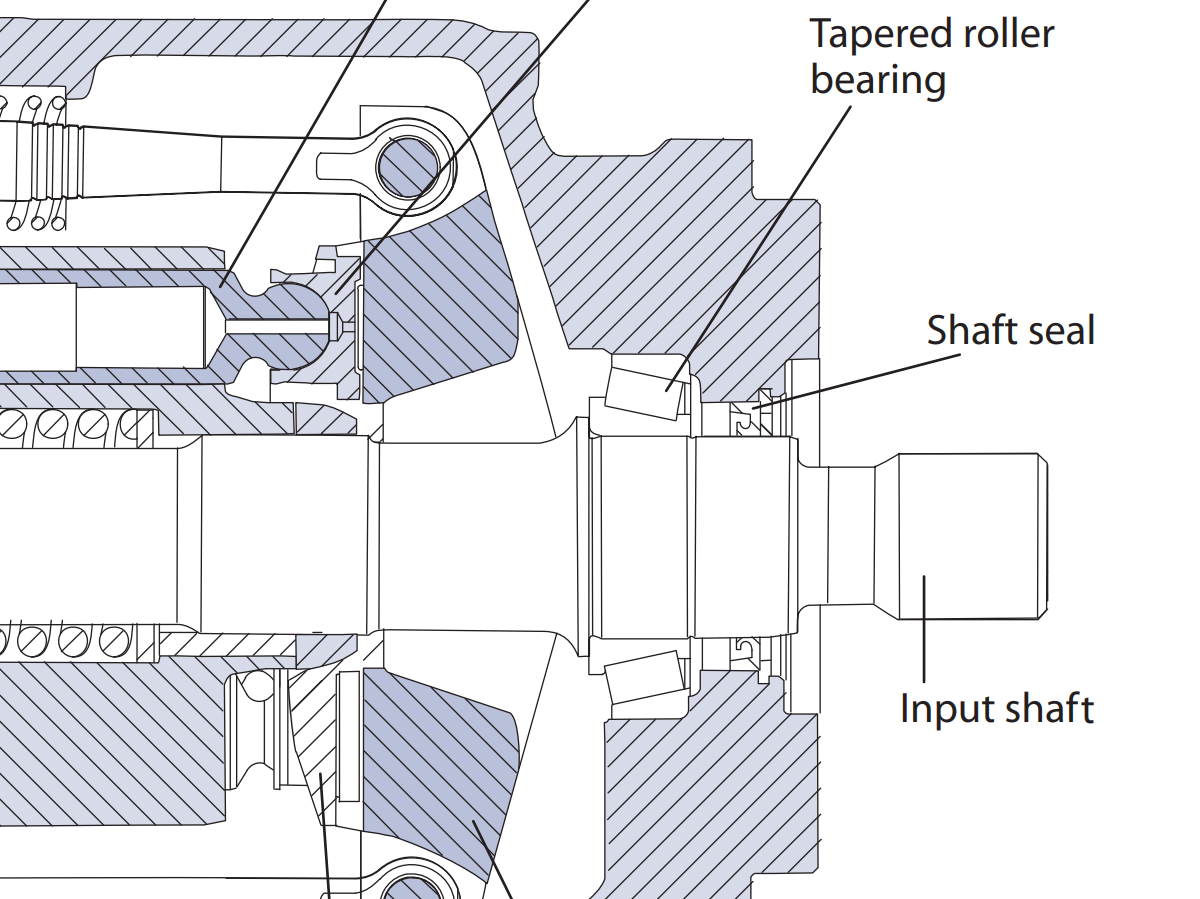

这种工况应该采用哪种密封圈合适?

找到一种,因为第一次用不知道是不是安装的不对还是设计的不对,就是有渗油的情况。找找哪位大侠有这种密封圈的使用经验分享下

发表于 2020-11-14 08:46:47 | 显示全部楼层
高压油泵轴头用的这种油封,但是转速不超过3000r/min

发表于 2020-11-14 11:23:22 | 显示全部楼层
这个速度,只能是机械密封。图上看,这个密封槽不够大

机械密封?密封槽不够大?我应该用哪种密封圈?
发表于 2020-11-16 17:44:18 | 显示全部楼层
浮动油封

好像 没有这么小的浮动密封圈??这种高速旋转的场合适用吗?
