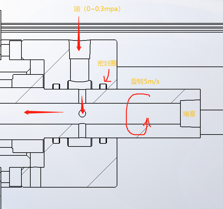

这种工况应该采用哪种密封圈合适?
发表于 2020-11-13 14:23:01 | 显示全部楼层 |阅读模式
轴径:28mm                                                                                                                                                        如果还缺少什么条件,请各位指点出来!谢谢~
发表于 2020-11-13 14:53:40 | 显示全部楼层
这个转速会冒烟的吧
 楼主| 发表于 2020-11-13 15:03:16 | 显示全部楼层
魍者归来 发表于 2020-11-13 14:53
这个转速会冒烟的吧
油    温度:22°
发表于 2020-11-13 15:21:11 | 显示全部楼层
格莱圈
发表于 2020-11-13 15:41:02 | 显示全部楼层
如果我没算错的话啊,v=5m/s,d=28mm,n≈57rad/s,这个比二级电机转速3000rad/min=50rad/s都快了啊
直接照着二级电机的密封扒下来用吧
 楼主| 发表于 2020-11-13 16:02:21 | 显示全部楼层
实际电机转速就3000rad/min      我留了点余量      实际最高转速4.396m/s
发表于 2020-11-13 16:04:10 | 显示全部楼层
摩擦摩擦,是魔鬼的步伐。。。
 楼主| 发表于 2020-11-13 16:04:36 | 显示全部楼层
实际应用起来有点渗油(很少很少很少),跑机一天一夜摸着有油,属于正常现象吗?
发表于 2020-11-13 16:39:34 | 显示全部楼层
对不起,我说错了。这种高转速格莱圈不合适哦。高速旋转油缸是用磁环来密封的,可以参考下。
 楼主| 发表于 2020-11-13 16:58:43 | 显示全部楼层
磁环密封?这是什么密封圈?我怎么百度不到?求教
