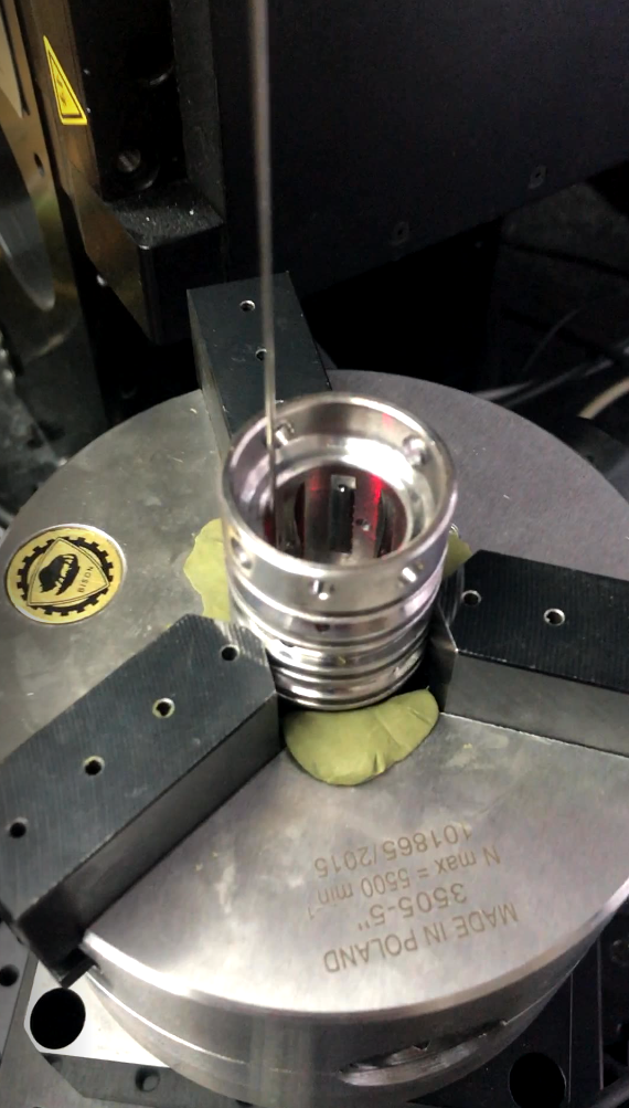

有没有管道爬行机器人可以将光学扫描测头
送入φ300mm,6米长的管道内?
一、检测目标描述
1.被检测目标:碳钢钢管,内径φ300-600mm, 长度6-12米不等。
2.检测项目:需要检测钢管内壁的杂质,内表面的平整度和缺陷,以及椭圆度和直线度

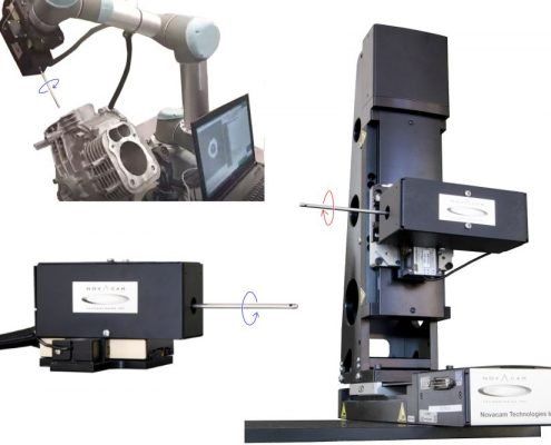

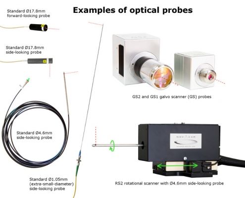

二、非接触式光学扫描测头描述
探头扫描形式:侧视
(90 度)
测头壳体外形尺寸:170x64x76mm,大致重量:1.2kg
测针直径:0.5-30mm, 光斑大小15-35um, 测针长度:50-300mm
探头激光源和数据采集处理装置:Microcam-3D/4D 干涉仪
探头与干涉仪的连接:光纤,长度最长可达1km
探头的探针以每秒30转的速度旋转,
Microcam4D采样频率:每秒30,000个点
探头测量精度和重复性:1um
三、移动装置需求
根据以上被测工件检测内容和扫描测头的特征,寻求可以将该扫描测头平稳居中送入管道的移动装置。
希望有类似爬行机器人的厂家或经销商与我们联系。

当然,针对于内孔比较小的管件,空心轴类的工件,只要内径大于1mm,就可以用我们TubeInspect系列,对内腔的内径变化,形位公差,同轴度,直线度,表面缺陷和粗糙度进行检测。
