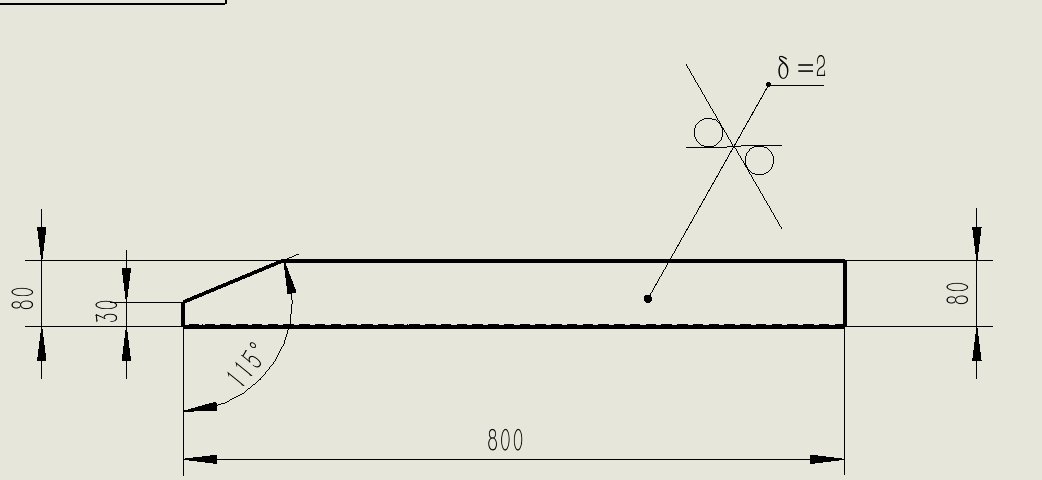

各位大神,钣金这样标注对吗,有标准支持吗,领导说是以前老标注方法   但没找到
发表于 2020-10-22 10:13:30 | 显示全部楼层
最新制图国标表示厚度用小 t
 楼主| 发表于 2020-10-22 10:15:11 | 显示全部楼层
没必要这样标注吧,而且就算需要标两面加工,标在厚度上面也可以表示2面了,没必要标2个粗糙度,反而认不出是粗糙度符号了  发表于 2020-10-27 15:57

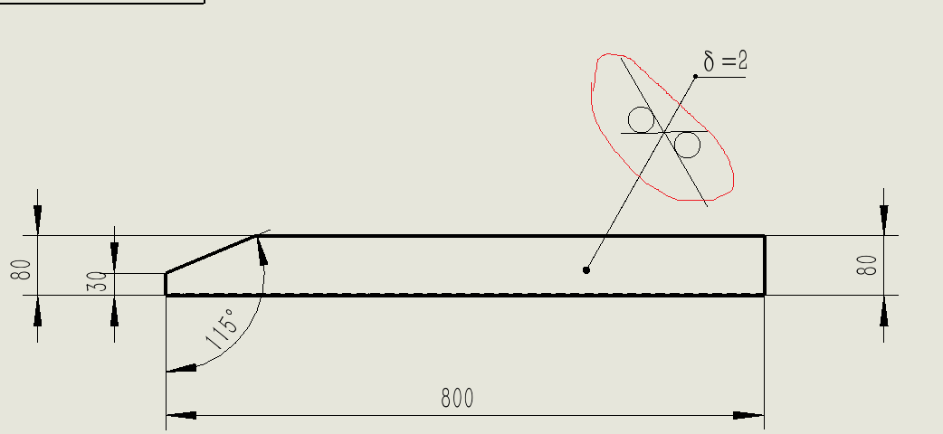

发表于 2020-10-22 10:18:41 | 显示全部楼层
那两个圈圈是什么意思?
两面不加工  发表于 2020-10-22 10:39
发表于 2020-10-22 10:22:04 | 显示全部楼层
为啥要那样标粗糙度,直接在图纸右上角标一个就行了
发表于 2020-10-22 10:24:48 | 显示全部楼层
可以这样标注,还少一个翻边尺寸。
发表于 2020-10-22 10:41:30 | 显示全部楼层
thisispretty 发表于 2020-10-22 10:15
用注释线拉出来的厚度, 加两个粗糙度符号,有这样的规定吗
标厚度你直接在表面上下标粗糙度不行吗,为啥拉出来标
发表于 2020-10-22 12:23:18 | 显示全部楼层
直接用t=2 表示厚度就行了,2mm厚度都是常用的 ,钣金厂一看就懂直接用2mm的板做。不加工的面不用特别标注,直接左上角上标个总得就行,左下写上 锐边倒角去毛刺就行了。
发表于 2020-10-22 13:23:35 | 显示全部楼层
为什么会这样标注?的确没有见过。
发表于 2020-10-22 14:18:36 | 显示全部楼层
不加工的面不用特别标注
