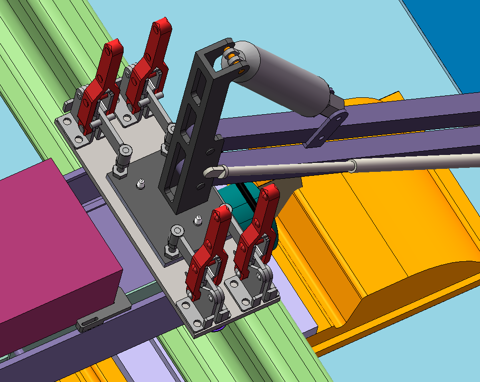

楼主: 烈火火
安装方式,快卸方式
 楼主| 发表于 2020-10-17 21:10:28 | 显示全部楼层
zhufeng_hgp 发表于 2020-10-17 08:01
固定用肘夹的结构,定位可以用弹簧销
如何使用的,没见过,能详细说明一下吗
 楼主| 发表于 2020-10-17 21:11:50 | 显示全部楼层
韩寒11 发表于 2020-10-17 21:10
一直认为针对这种结构用螺栓连接是最好的,现在也是
现在的问题不是讨论,结构的合理性,是完全考虑安装效率,分秒必争的那种
发表于 2020-10-17 21:46:10 | 显示全部楼层
在横梁末端加个类似燕尾结构,搭配弹簧销防脱
 楼主| 发表于 2020-10-18 09:21:48 | 显示全部楼层
固定用肘夹的结构,定位可以用弹簧销
您说的肘夹+销轴定位的方式我懂了,但是为什么是弹簧销,弹簧销装进去了不是不能快速拆卸了吗,我这个机构除了满足快装,还要实现快拆
发表于 2020-10-18 10:35:37 | 显示全部楼层
烈火火 发表于 2020-10-18 09:21
您说的肘夹+销轴定位的方式我懂了,但是为什么是弹簧销,弹簧销装进去了不是不能快速拆卸了吗,我这个机 ...
你先将你理解的画个图出来,看看是否理解有误
发表于 2020-10-18 18:48:32 | 显示全部楼层
可以用俩定位做定位,再使用两个快速夹钳做为压紧!
 楼主| 发表于 2020-10-18 22:17:12 | 显示全部楼层
仔细设计了一下,因为右边的悬臂物力臂很长,合适的肘夹压紧力达到400kg,好像还是有点不够的样子,再大些压紧力的肘夹,外形尺寸又太大了,无法安装定位
 楼主| 发表于 2020-10-18 22:23:43 | 显示全部楼层
我采用的是自制的锥度销,尽量方便对孔安装。不理解你们说的弹簧销是怎么用,怎么快速拆卸。另外这个方案,因为右边悬臂结构,力臂很长,选型肘夹的时候,基本没有适合的肘夹,压紧力大的尺寸太大了,无法安装;可以安装的,压紧力又小了
 楼主| 发表于 2020-10-18 22:28:38 | 显示全部楼层
固定用肘夹的结构,定位可以用弹簧销
设计的时候因为右边悬臂物力臂太大,需要肘夹压紧力很大,选型肘夹的时候,要么压紧力够的,肘夹尺寸太大,无法安装;要么肘夹尺寸适合安装的,肘夹压紧力不够。能再指点一下,有什么好的解决方法,或者安装方法吗
你这肘夹就用的离谱  发表于 2020-10-23 09:31
发表于 2020-10-19 08:31:42 | 显示全部楼层
四百千克做这种结构一定要考虑安全,不能光考虑快拆快装
