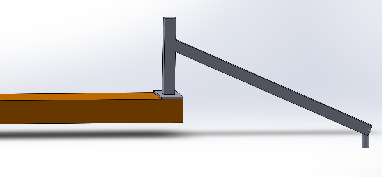

请教有经验的朋友,如何把用螺栓连接的部件提高安装效率,换成能快速安装的方式,实现快装快拆功能。
一根横向的铝横梁,一个侧边的吊臂(总重20kg左右),之前是用4根螺栓锁住的,现在要换成一种能快速安装的方式。想了很久,没有很好的方案,想请教有经验有想法的朋友,指点一二。

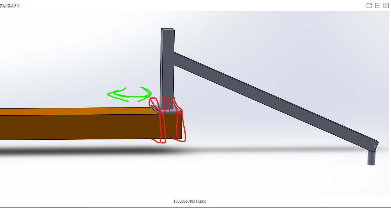

轴孔配合插进去,两边用稍大的可移动套。

能完全定位压紧吗?然后这个移动套子怎么移动,感觉比上螺栓更麻烦了啊

比如1:用气动卡盘锁,只可惜,一般使用在户外,没有气源(成本这块客户还好说,只要不是特别贵)
      2:用销孔+磁吸的方式    客户又嫌磁钢太重了,配重小的磁钢,磁力可能又达不到,这种安装方式问做磁盘的厂家,别人还说没见国有这种使用情况,还不知道有什么其他问题
      其他巧妙的结构方法,真想不出来了。
发表于 2020-10-17 08:01:29 | 显示全部楼层
固定用肘夹的结构,定位可以用弹簧销

如何使用的,没见过,能详细说明一下吗
