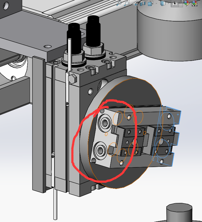

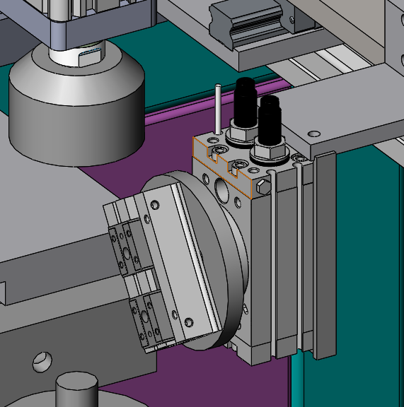

大家好!下图这种结构,旋转气缸上的薄型气缸旋转180°,气管有什么好的安装方式吗?
发表于 2020-9-16 23:59:20 | 显示全部楼层 |阅读模式
大家好!下图这种结构,旋转气缸上的薄型气缸旋转180°,气管有什么好的安装方式吗?怕老是转,把接头给拧出来。谢谢!
 楼主| 发表于 2020-9-17 00:05:00 | 显示全部楼层
气管接头在这里,这个留的气管要挺长的。

没整过这个,见过那种可以360°能旋转的快拧接头的。不知道合适不合适
发表于 2020-9-17 08:03:20 | 显示全部楼层
搞设计的,不能什么事都要顺着去想,很多时候还得倒着去想。
比如你这个,你就先设想已经插上去气管了。
然后你会发现,接头的型号不对、需要扎带、需要打孔穿气管。。。
发表于 2020-9-17 08:03:59 | 显示全部楼层
这个 没啥担心的,气管留长点,足够夹爪转动就可以。
发表于 2020-9-17 08:14:19 | 显示全部楼层
旋转90度,可以中间固定。气管适当留长些。
发表于 2020-9-17 08:21:32 | 显示全部楼层
土豪?去网上下了套图纸生产,没整明白,然后上这儿询问,有一大把好心人帮你哈。你家设计人员死哪儿去了
发表于 2020-9-17 08:24:01 | 显示全部楼层
气电滑环360度  可以考虑下
发表于 2020-9-17 08:29:32 | 显示全部楼层
我赞同4#的意见。
这种使用方式,走气管,没有多好的方法。
我也是这样用的。
发表于 2020-9-17 08:49:32 | 显示全部楼层
用螺旋气管
