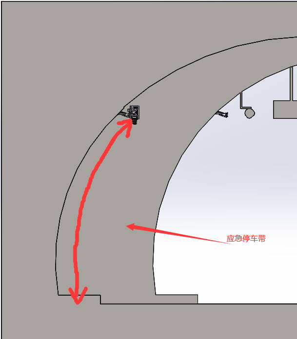

大家好!图中车子怎么从五米高的地方弧形运动下来?谢谢!
发表于 2020-9-15 19:46:52 | 显示全部楼层 |阅读模式
大家好!图中这个车子怎么从五米高的地方弧形运动下来?之前的结构因空间问题,取消了。有没有其他结构,帮忙推荐一下。谢谢!

挂在弧形导轨上?说实话完全没看懂!

弧形轨道,我们隧道挂防水板就用这个办法。

可以类似很多堆高车一样,采用槽钢做导向槽,限制导向滚轮运动即可。
你这个可以采用钣金折弯加工,做导槽。链轮链条做传递。
当然你没有说你的精度要求等信息,我这个建议可能比较粗犷。
发表于 2020-9-16 08:31:58 | 显示全部楼层
导轨需要,加上减速装置。不知速度多大?低速好控制,高速还有电气协助。

加导轨吧,除非掉的过程刚开始有个水平力让他形成平抛运动
发表于 2020-9-16 19:49:31 | 显示全部楼层
楼主可以考虑选用圆弧型导轨,下降的时候可以用重力来实现,上升另外增加动力。
