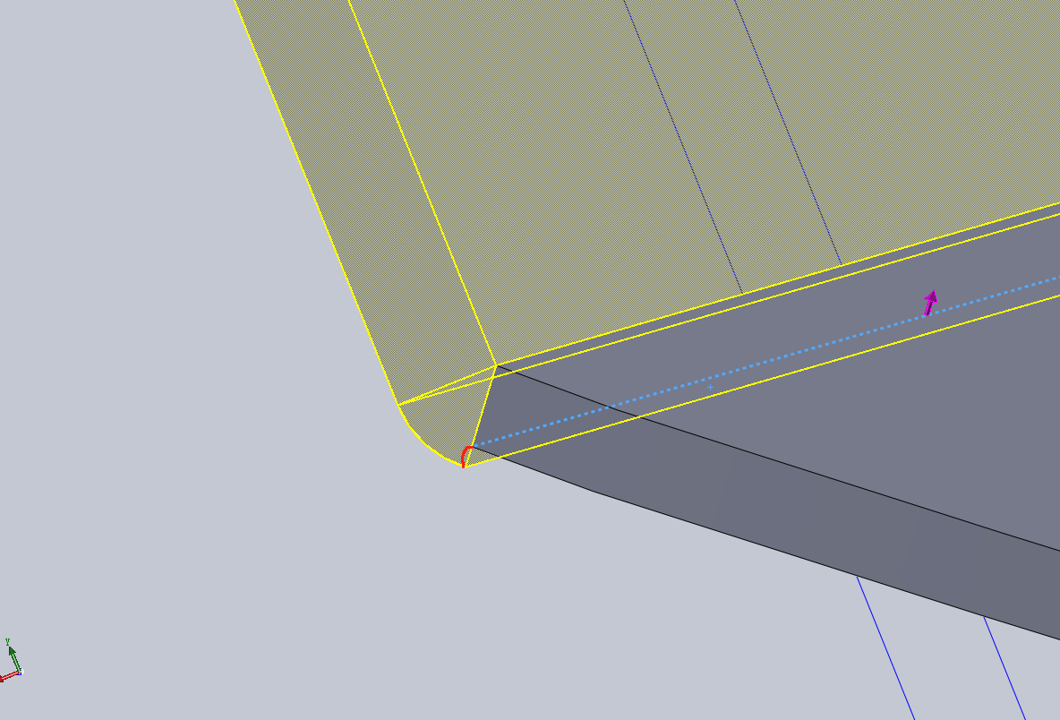

这个折弯为什么形成不了呢,厚度都是2mm呀

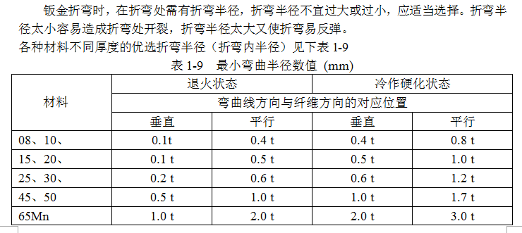

请您问问钣金师傅2mm的板子要怎么做才能使折弯圆角为0.5 你确定R0.5给的合理?

 楼主| 发表于 2020-9-5 16:27:37 | 显示全部楼层
你看这点,为什么出现这种情况呀
你看这点,为什么出现这种情况呀
你看这点,为什么出现这种情况呀
发表于 2020-9-5 16:30:24 | 显示全部楼层
秦滴滴 发表于 2020-9-5 16:25
开始给的0.2,不行,我又给0.3,0.5都不行,我看到问题了。。。
钣金的折弯圆角不是任意给的 你好歹查查钣金设计工艺手册再设计呀 你想让内行人笑话死你还是想让工人师傅骂死你呢?

 楼主| 发表于 2020-9-5 16:34:59 | 显示全部楼层
majingfeng 发表于 2020-9-5 16:33
师傅真是个“师傅”
师傅走了,不干了。一样的厚度怎么会多出来那点呢?这是什么原因,就是我刚给你发的那个图
发表于 2020-9-5 16:36:10 | 显示全部楼层
钣金折弯的内R角,我们一般跟钣金厚度尺寸相等设计,厚度2,内R角2,如此。
发表于 2020-9-5 16:38:29 | 显示全部楼层
把基体钣金重做一下 估计是它没有做好
发表于 2020-9-5 16:40:23 | 显示全部楼层
t为板材厚度
