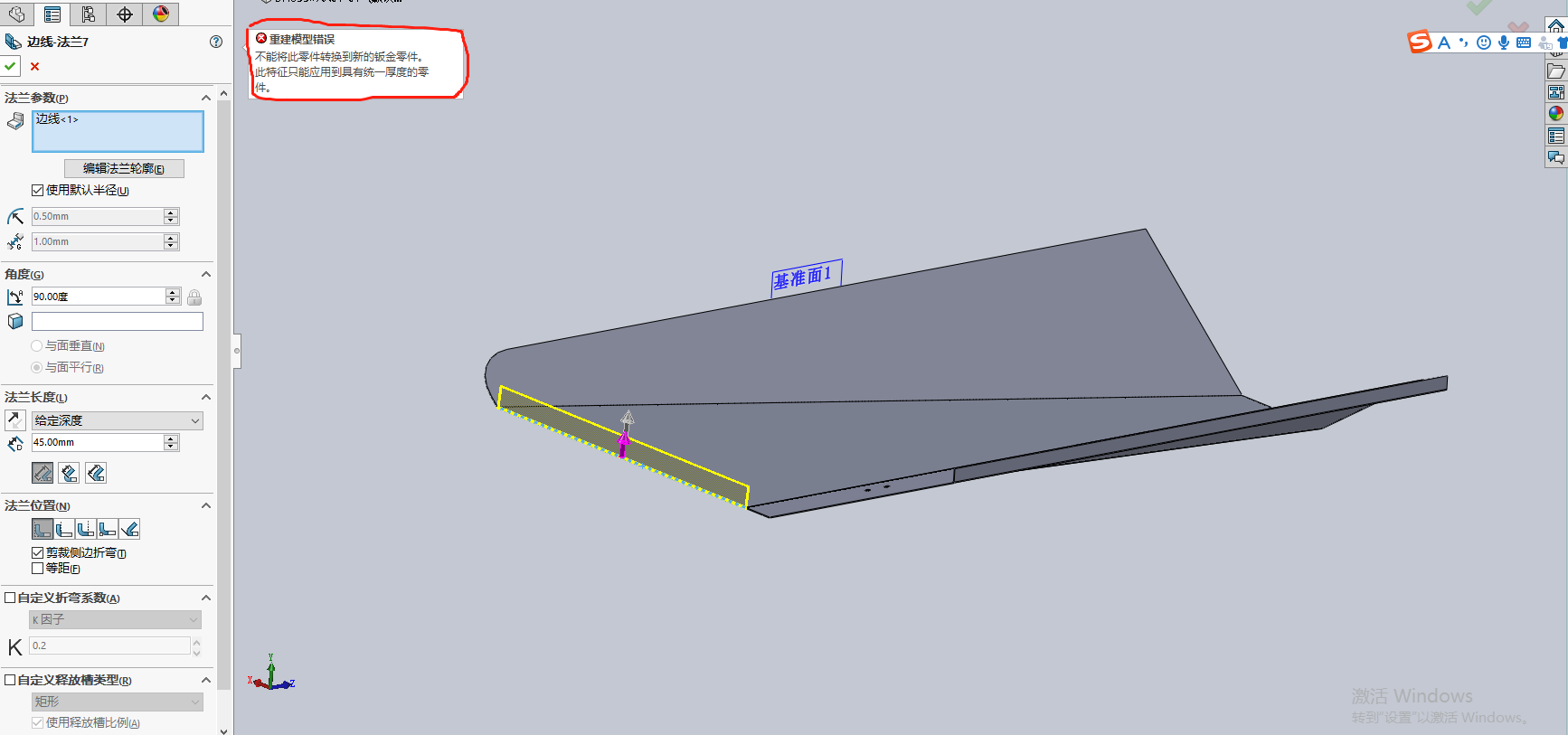

这个折弯为什么形成不了,厚度一样的呀,什么情况呢,各位老师
发表于 2020-9-5 16:13:30 | 显示全部楼层
没猜错的话你的折弯R角是0?主体是钣金做的?不是吧?
你对钣金还是不懂至少你没有实践知识
发表于 2020-9-5 16:15:37 | 显示全部楼层
主体得转换为钣金才行 你看你那主体的折弯R角是0不是?或许我看错了?

发表于 2020-9-5 16:17:50 | 显示全部楼层
应该是和两边的斜边打架了,在法兰位置那里改成标记的那个试试

发表于 2020-9-5 16:19:22 | 显示全部楼层
边线法兰选择“折弯在外”看看如何?
 楼主| 发表于 2020-9-5 16:20:37 | 显示全部楼层
majingfeng 发表于 2020-9-5 16:17
没有建模的具体步骤所以不好说
不是,我是先画的矩形,然后切除一边,抽壳,转换到钣金,再边线法兰,右边这个边线法兰可以,就这一个和左边哪一个不行呢
 楼主| 发表于 2020-9-5 16:21:16 | 显示全部楼层
下面这都不行
