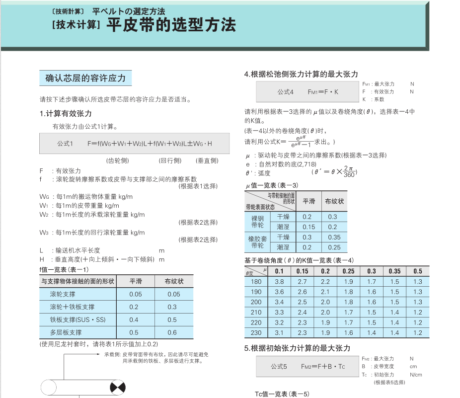

平皮带选型计算
[技术计算] 平皮带的选型方法.pdf

其中功率计算 中的常数60*102 不知道何解?

发表于 2020-11-25 16:00:06 | 显示全部楼层
P=Fx9.8xV/60X1000=FXV/60X1000/9.8=FXV/6122

 楼主| 发表于 2022-1-22 14:28:13 | 显示全部楼层
1115432780 发表于 2021-3-26 11:18
这好眼熟,米思米的?
是的 米思米的
