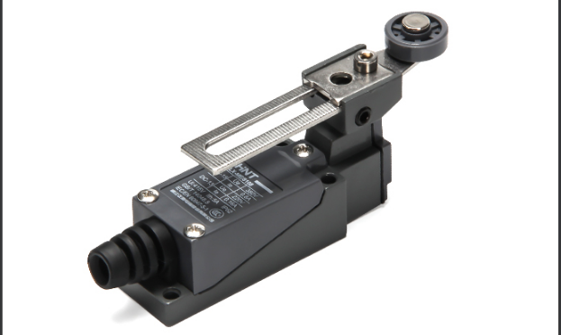

用什么方法可以定位凹陷处的位置?

轮子,支撑机构可以窜动,有弹簧施压,用接近开关检测轮子或与其连接的支撑机构的运动
发表于 2020-9-1 00:11:51 | 显示全部楼层
行程开关?微动开关?接近开关(检测距离2-4mm的)是否可行?
发表于 2020-9-1 00:12:23 | 显示全部楼层

发表于 2020-9-1 15:37:34 | 显示全部楼层
槽口过深轮子小了会卡死吧
发表于 2020-9-1 20:34:56 | 显示全部楼层
可以选用精密级一些的,比较检测光束更聚集,检测的距离可调的范围更可调节。

发表于 2020-9-2 17:36:11 | 显示全部楼层
嗯,换个直径稍微大些的轮子也可以用,不过行程开关的寿命一直有些怕,特别环境恶劣,如果楼主这设备经常来回爬,这轮子里没轴承,寿命可靠性会打折
发表于 2020-9-2 17:44:07 | 显示全部楼层
测距传感器        ZX2-LD50                        欧姆龙成熟产品
发表于 2020-9-3 22:59:18 | 显示全部楼层
最简单的办法就是上激光,机器人用的焊缝跟踪器。。国产的也不贵。。
