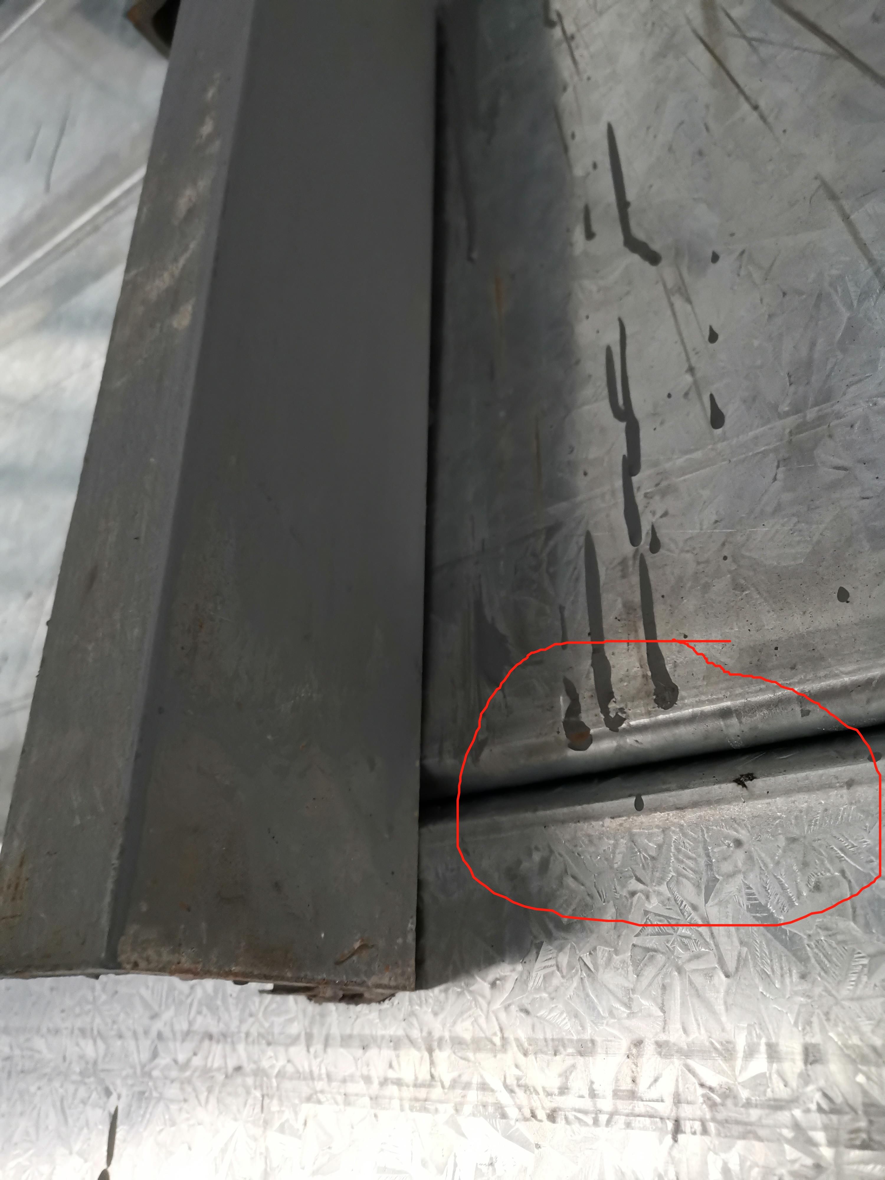

我现在有个爬壁小车在钢板上爬,需要检测图上凹陷部分的位置并定位。用什么传感器可以稳定检测出位置在哪?一开始想用反射型的光电传感器,后来商家 和我说可能不稳定。有没有什么好的方法?我现在想的一个是用探针检测凹下去的地方(但是没用过不知道具体咋样的)。另一个用距离传感器因为凹下去距离有显著变化。不知道可不可行或者还有什么其他方法

基恩士有这种检测用的激光检测产品

发表于 2020-8-31 15:00:31 | 显示全部楼层
有激光位移传感器,也有接触式位移传感器   ,看你需要

直接用微动开关。这种工况非接触式不可靠。
接触式寿命有限吧,最简单最便宜的超声波就可以搞定了。
而且扫地机器人早就搞定了,可以在桌子边缘清扫,而不掉下去,就是靠这个。
发表于 2020-8-31 17:14:01 | 显示全部楼层
看精度吧,精度不高的,拖一个小铜片,依靠电位变化就能检测
坑太大太深了不行吧
发表于 2020-8-31 17:36:06 | 显示全部楼层
双目应该是稳定的,就是你这程序怎么写的问题,线扫估计就更没问题了,有问题也是钱的问题
发表于 2020-8-31 18:23:54 | 显示全部楼层
超声波波或者漏磁通法检测,不过用超声波检测需要被检表面的光洁度达到要求。可以咨询下做超声波检测的工程师。
