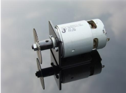

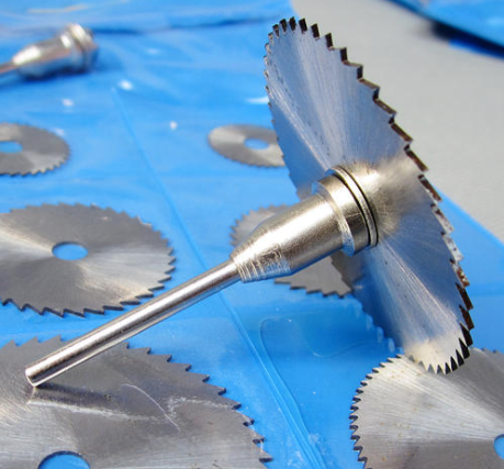

各位大神求教如何将圆玻璃板固定在电机上旋转
发表于 2020-8-29 11:15:19 | 显示全部楼层
通过粘贴或者打孔把合的方式,把玻璃片变成这样...你就随便玩了
发表于 2020-8-29 12:14:02 | 显示全部楼层
既然你可以打孔,那就打个小孔。比如直径6毫米多一点。比如6.2或者6.0也行。电机轴的端面一般是有螺纹孔的。用M6的螺钉穿过玻璃的孔,拧在电机轴上。这个成本最低,安全可靠。转速不要太快。孔要打在中心。
非常感谢,有图很直观,我先试试吸盘这种简单的,不行再去做结构

发表于 2020-8-30 19:14:20 | 显示全部楼层
玻璃很脆,容易开裂,你如果和电机轴相连最好是做厚一些。
 楼主| 发表于 2020-8-31 08:59:39 | 显示全部楼层
好的,非常感谢提醒,我先做薄一点的用吸盘吸住,不行的话作夹持结构,再把玻璃做厚些
发表于 2020-8-31 09:12:18 | 显示全部楼层
转速不快,电机轴上做提个碳钢座子,放上玻璃盘,在玻璃盘上放一个磁铁吸住,转速快考虑三爪家外圆
