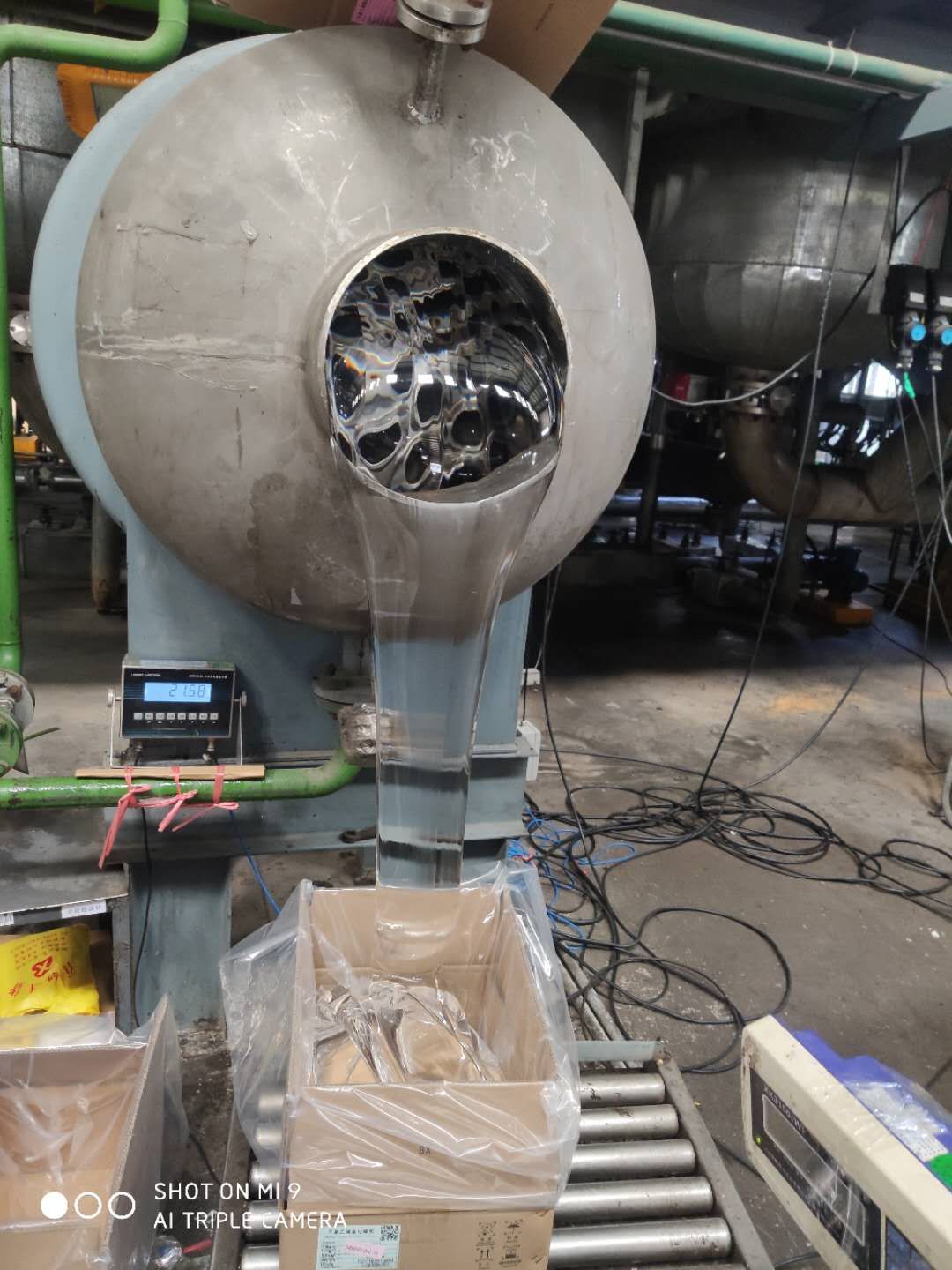

照片是硅胶行业的生胶产品,为粘性胶体,流动性差。现在想实现自动化输送和计量,有什么好的方法和思路吗?
输送的方式,期望是密闭的空间、管道等,计量要求:每车240KG,  误差±1KG

加热可行吗?

找找有没有高精度的计量泵吧。
对于你这种流动性差的粘性胶体,这个误差精度算很高了。

不会固化的话,可以用类似透明塑料桶的容器,标注240KG线,
连计量泵都省了,而且方便调整重量
如果要固化的话,貌似图中的方法就挺好的,也可以弄成自动化啊

市场上粘性胶体的输送一般有螺旋输送和负压输送两种方式。螺旋输送一般速度较低且不能大角度向上倾斜输送,负压输送体积较大,工作空间较大,一般不适用于小型企业使用,尤其是对于粘性物料,输送难度更大。为了解决以上问题,有必要提出一种适用于粘性物料的输送装置,不仅能大角度向上倾斜输送,还具有结构紧凑,工作空间小的优点。

蠕动泵行不行
发表于 2020-8-29 10:11:03 | 显示全部楼层
前面流量设大一些,后面流量控制小一些,也许可以解决流量精度问题

误差±1KG?!?!?!?!?!
啥玩意儿啊这是?
看下面接料的纸箱也好,输送线也好,控制不到误差200克以内,应该都不敢说出去“成功啦!”才对。
这设备,到底难在哪儿?
这是哪家的?能告诉我吗?
我得告诉朋友们,千万别买这家的。误差±1KG啊!!!
