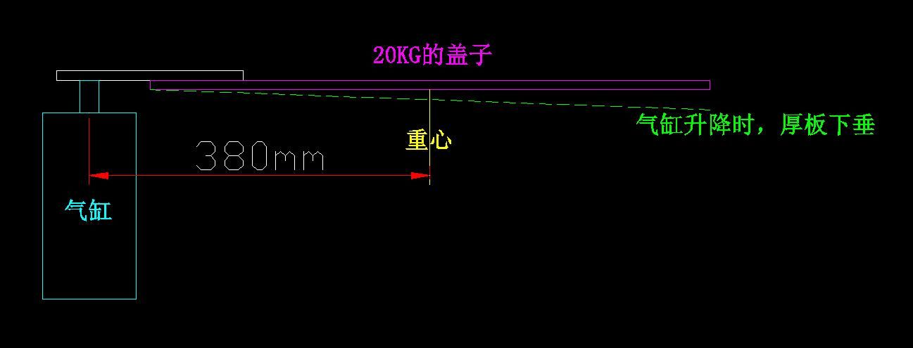

大家好!请教大家一个问题:气缸顶出物重心与气缸中心偏很远时,增大气缸缸径作用大吗?谢谢!

不妥
发表于 2020-8-22 18:44:35 | 显示全部楼层
像你这个结构,应该是要配导轨轨或者导向轴。要增大的是这两个的尺寸。加大也救不了悬臂长导致的弯曲。
建议还是不弄悬臂,至少要加加强筋。
发表于 2020-8-22 18:53:27 | 显示全部楼层
没作用。
一、你这个板下垂是不是因为板的强度不够?如果是,加到无限大都没用,也就是说单臂无法解决。
二、如果是气缸三轴的,活塞杆倾斜,加大气缸起到一点作用,毕竟轴承变大了,
发表于 2020-8-22 20:47:33 | 显示全部楼层
一边一个气缸。
发表于 2020-8-22 21:50:17 | 显示全部楼层
距离太远,增大缸径,重心的力矩依然有可能比较大。
发表于 2020-8-22 22:26:21 | 显示全部楼层
既然想了,为什么不先试了再说
发表于 2020-8-23 07:48:02 | 显示全部楼层
右边加一个直线导轨吧。
发表于 2020-8-23 07:48:58 | 显示全部楼层
缸径增大肯定有用处,但是有限,因为这种偏心结构会导致气缸磨损的,即使换了大缸径现在没事,寿命也长不了。
发表于 2020-8-23 10:30:02 | 显示全部楼层
气缸不能承受超限的侧向力
