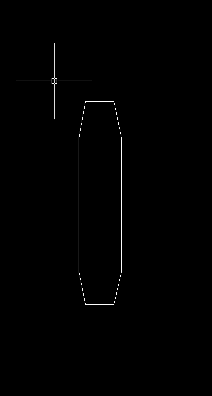

求解:皮带跑偏,出轨,怎么分析,怎么解决?

两辊子轴线与皮带运动方向是不是不垂直?皮带是否比较松?

借楼问下,看见过很多人设计皮带轮都是图中所示。都是说防止跑偏。不是很懂怎么就防止跑偏了

楼主这滚轴的挡边做的不够高啊,这样不怎么能挡的住,还是很容易跑出来的。。。
实际安装过程中由于不能实现理想状况,所以运转过程中皮带会跑偏,也就是皮带“爬坡现象”。中间微鼓,可大大缓解。
发表于 2020-8-24 11:48:54 | 显示全部楼层
比较简单的做法是增加凹槽深度或增加皮带挡圈
发表于 2020-8-24 14:28:24 | 显示全部楼层
我们这边做的很多都是宽的输送导带,都会增加纠偏辊筒,有纠偏和张紧的作用。安装和主/从动滚轮平行,但两头可以前后分别调节,是我们宽输送带的做法,你可以看看是否可以借鉴
