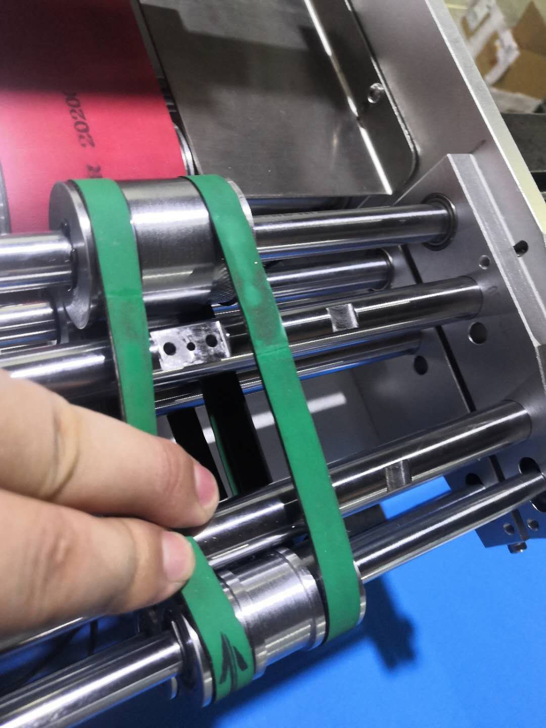

求解:皮带跑偏,出轨,怎么分析,怎么解决?
发表于 2020-8-22 11:32:51 | 显示全部楼层 |阅读模式
     如图设计的皮带,很容易跑出来,做了挡边,也很容易爬出来,请问各位大神碰到这种问题我该怎么解决?
发表于 2020-8-22 11:50:02 | 显示全部楼层
轴与轴是否平行?张紧力是否偏小?
发表于 2020-8-22 12:21:48 | 显示全部楼层
换圆皮带。
发表于 2020-8-22 13:38:34 | 显示全部楼层
1.皮带轮上加法兰,但是会磨损皮带
2.皮带轮做成中间鼓起来的形状,缺点是加工费用会高,主从皮带轮的平行度要求较高
发表于 2020-8-22 13:56:41 | 显示全部楼层
可在皮带装配位(皮带宽)加工成微鼓形即可,最大鼓量在皮带宽的中心!
 楼主| 发表于 2020-8-22 14:18:29 | 显示全部楼层
皮带比较窄,只有10mm,可以这样用中间微鼓这种方式吗?
 楼主| 发表于 2020-8-22 14:19:54 | 显示全部楼层
平皮带用来摩擦送料的,圆皮带接触面积太小不合用
摩擦送料用圆带的很多。我做的包装机常用圆带。  发表于 2020-8-22 19:42
发表于 2020-8-22 15:15:30 | 显示全部楼层
下面有空间的话做个涨紧加导向的辊呗
 楼主| 发表于 2020-8-22 15:20:03 | 显示全部楼层
科技的疯狂 发表于 2020-8-22 15:15
下面有空间的话做个涨紧加导向的辊呗
这个可以考虑一下,谢谢!
发表于 2020-8-22 20:00:37 | 显示全部楼层
换成v型槽轮+v型槽皮带
