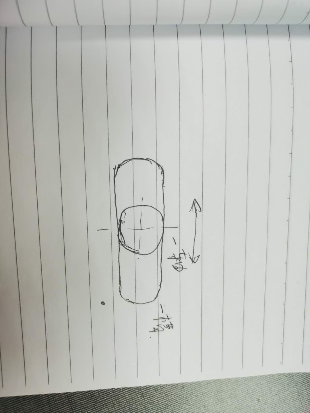

一个轴在槽内左右移动,这种结构防水怎么做?是否可以参考汽车档把
示意
示意

发表于 2020-8-20 09:26:48 | 显示全部楼层
看情况,与行程有关,与周边工况有关,与想要达到防水级别有关,得说明使用情况

发表于 2020-8-20 22:05:57 | 显示全部楼层
防水是怕生锈还是别的什么?垂直纸面的轴伸出来还是与槽子平齐?
发表于 2020-8-21 08:35:43 | 显示全部楼层
给轴加个随身套,套的外形大于槽的外形(大于偏移量)。
这样说理解吗?
很多带水切割机就是用这样的方式保护丝杆和导轨的。简单的防护可以。
