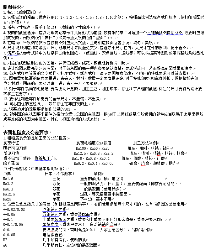

我已经经历过这个阶段,对于萌新建议先参考汽车焊接夹具的一些设计标准和制图标准,到之后再结合实践慢慢摸索属于自己的经验。没有积分留QQ邮箱我发给你也行的

表面粗糙度  一般啊 安装面6.3  轴承座安装1.6  特殊要求0.8
形位公差和加工工艺的按照实际情况吧
尺寸公差的话也就一般看你建模后能存在误差实际定义
孔轴的话一般h7 h6之类或者js7 之类的 也得看你是基孔制 还是基轴制了
你最好是上传一张图纸来的方便标注
