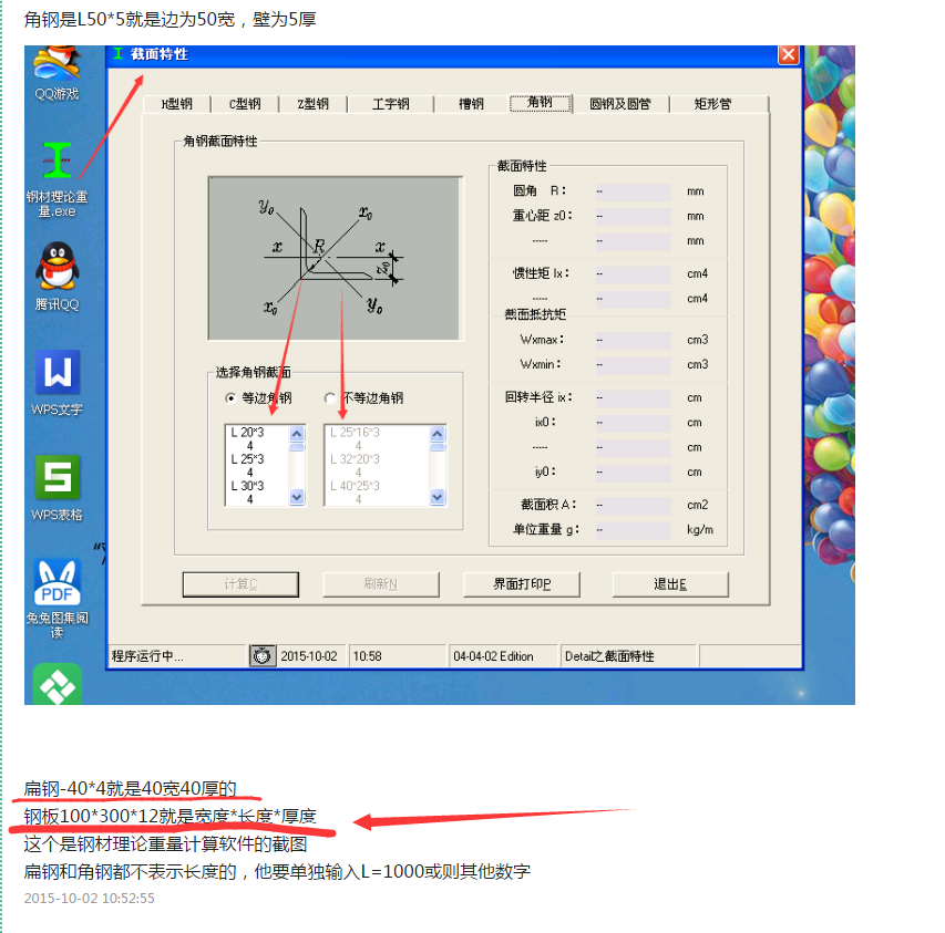

发表于 2020-8-19 12:49:06 | 显示全部楼层
水水5 发表于 2020-8-19 12:44
孤陋寡闻了吧,这代表扁钢。扁钢的意思。类似的还有槽钢 方钢 工字钢,都有形状表示。见老版机械设计手册标 ...
直接上图
这样标只符合钢板的说明

 楼主| 发表于 2020-8-19 13:02:40 | 显示全部楼层
shentu 发表于 2020-8-19 12:49
直接上图
这样标只符合钢板的说明
谢谢!结构专业里有这么标注的,机械很少有这样标注!多谢!多谢!
