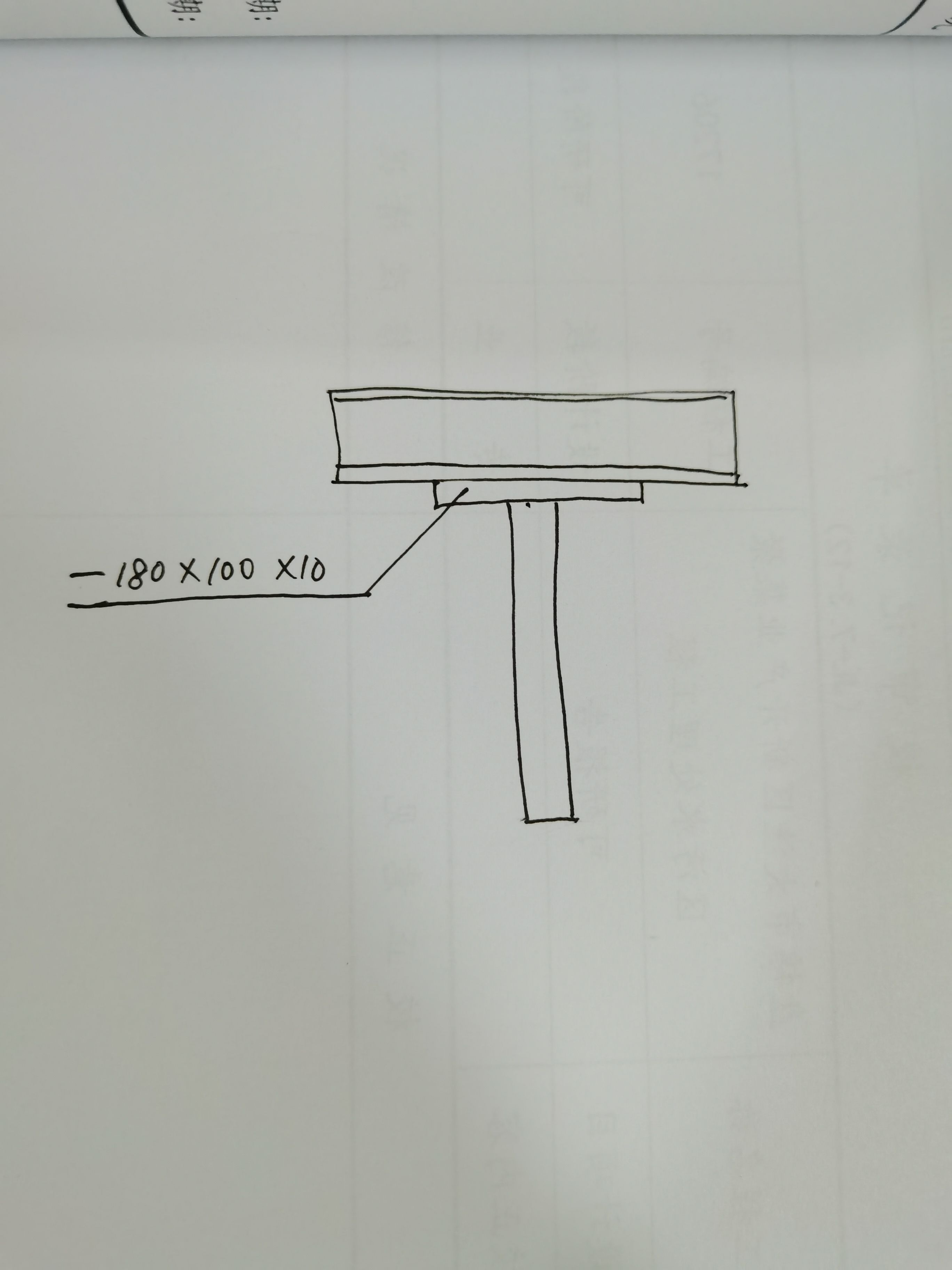

哪位社友见过这种标注的,是一个厂家发来的文件,我截取了一部分,上面是工字钢型材,下面的是一立柱,也是型材。中间那个零件标注了尺寸,前面有一个“-”,这个表示平板吗?
发表于 2020-8-19 09:39:38 | 显示全部楼层
好像看过类似的,表示那有一个加强板。

 楼主| 发表于 2020-8-19 10:17:21 | 显示全部楼层

对方人员离职,现有在职工程师也说没见过这种表示。奇葩的公司。
发表于 2020-8-19 10:52:52 | 显示全部楼层
估计你猜对了。。。。。。这种工程语言算方言,不是正式的。

发表于 2020-8-19 11:30:48 | 显示全部楼层
应该是一个加强板,有长宽高尺寸,草图,非专业化标注!
 楼主| 发表于 2020-8-19 11:54:07 | 显示全部楼层

正式图纸。也没有模型,只能猜测是一块平板。
发表于 2020-8-19 11:54:14 | 显示全部楼层
就是钢板的意思,钢结构上面经常这样写
 楼主| 发表于 2020-8-19 11:54:48 | 显示全部楼层

现在就按平板猜测,但是不知道这个地方加这么一块平板是什么意思?
